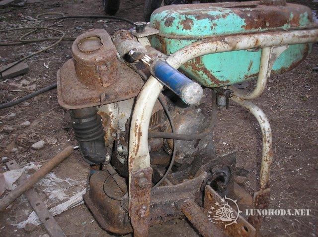

вот такой мне двигатель еще достался
двигатель от моторолера
сапог отломан. крутил насос на даче

кто разбирал такой двигатель ? а тоя всё вненешне отремонтировал и непроверив собрал покрасил а тут на тебе непереключаются скоростя
как там крепится вот этот шток , он уменя болтается и непереключает скоростя и внешняя втука тож болтается , хочется сразу знать серьёзная поломка или нет ? а чертёж совсем нечего непонятно нарисовано

яж говорю шток который должен переключать свободно ходит а скорость третья как была так и есть, ну бывает кода крутиш сама перескакивает на другую передачу , как он там крепится
он как будто оторван

Скорее всего не закручен/потерян винт и шток без крестовины люфтит в осевом направлении.
Крестовина которая крепится к штоку этим болтом является подвижной "шпонкой" и служит для соединения полого ведомого вала со свободно вращающимися на нем шестернями.
mobilru писал(а): бывает кода крутиш сама перескакивает на другую передачу
Самостоятельно переключатся не может. Скорее всего крестовина находится близко к соседней шестерни и иногда задевает за нее.

Дико извиняюсь. Неправильно сказал, ранее. :oops:
Там нет винта крепления штока. На самом штоке нарезана резьба, левая.
Те шток через втулку штока завернут в крестовину, и контрится отгибной шайбой. Втулка штока ходит вместе со штоком.
Завернуть шток обратно без разборки никак, наверное.
