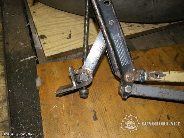

Сообщение Владимир54 »
Циркуль для разрыва шин с двумя домкратами.Правый домкрат для разрыва корда.Левый для поджатия губок и удержания их в глубине корда.
Владимир54
Сообщения: 48
Зарегистрирован: 16 мар 2010, 21:43
Откуда: Мурманск
Левый разжимной домкрат.Уголок упирается в обод шины.

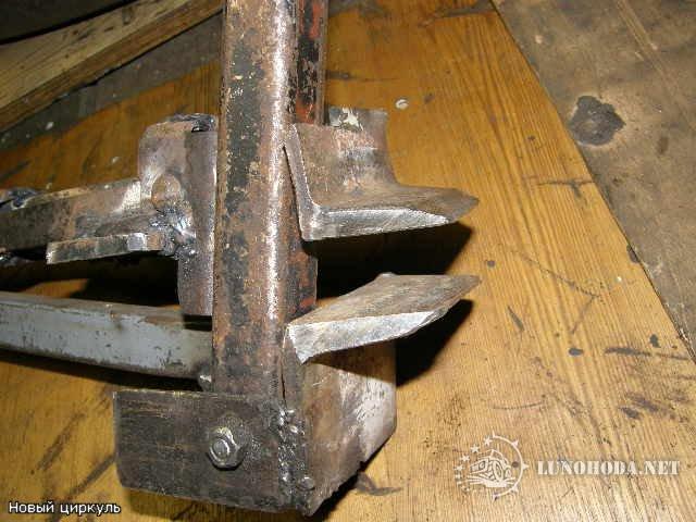

Левый домкрат.
Эти уголки вставляются в разрез обода между слоями корда.И домкратом разрывается слои.
