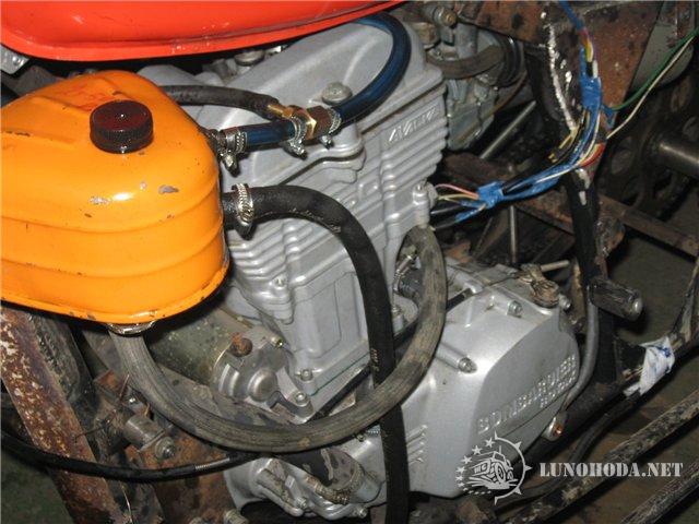

Делали с другом собирали из того что нашли, движок от квадроцикла 4-х тактный 650 кубов, 52 лошади.
Низкооборотистый и тяговитый попался по дешовке за 4т.р., но небыло сним зажигания и карбюратора один голый мотор пришлось выдумывать,
зажигание от ваз-08, карбюратор иков от кроссового чезета, выхлоп полностью самодельный.
А как едет это просто сказка, нагрузки вообще не чувствует, особенно приятно когда на льду наледи по колено 3-4 и вперёд, единственное опасаемся за полуоси может срезать шлицы на всякий случай одну полуось с собой возим, дифер от москвича спортивного с блокировкой пара 3.7. скорость по целине развивали примерно 120-130, дальше страшновато.

А вот теперь расскажи от чего двиг (цена) и как он ведет себя на каракате! Судя по виду двигатель от шессейника значит достаточно оборотистый, я так понимаю поставили вместо ижевского, интересно насколько изменилось поведение техники, плюсы минусы...говори как есть.... [:})

Русланище писал(а):скорость по целине развивали примерно 120-130, дальше страшновато.
:shock: ни чё не попутали, что подразумевается под целина

Самопал писал(а):ни чё не попутали, что подразумевается под целина
целина это снежный не укатаный покров снега.

Русланище писал(а):целина это снежный не укатаный покров снега.
какой глубины при вот этом 120-130 км. в час имелось ввиду

выше колена, но драга глубоко не проваливается за счёт своих колёс.

Русланище писал(а):выше колена
ёмко, по пояс?
Русланище писал(а):движок от квадроцикла 4-х тактный 650 кубов, 52 лошади.
у этого моторчика система смазки с сухим картером кстати :roll:
Агрегатируется он на множество техники, мотоциклы, багги, снегоходы, вероятно на ATVшки.
Сведения о его происхождении чем нибудь подтверждались, например наличием задней скорости ?

lunatik писал(а):вероятно на ATVшки.
Именно так, стоял на ATV, задней пер. к сажелению нет, но мы думаем в место промвала поставить угловой редуктор от мотодрезины на которой есть реверс.

lunatik писал(а):у этого моторчика система смазки с сухим картером кстати
нет вы не правы, как раз не с сухим, сцепление генератор коробка всё в масленной ванне, я почитав проэтот мотор понял что моторчик как раз рассчитан на сильные перегрузки, что нам и нужно было.
Русланище писал(а):Именно так, стоял на ATV, задней пер. к сажелению нет,
Я правильно понял, что это только предположения?
Если в моторе (конкретно этом моторе) 52 кобылы, то он с мотоцикла :ok:
Русланище писал(а):угловой редуктор от мотодрезины
Хм... а где остальное ? :oops: И можно фоточку деталек?
Только спокойствие :ok:
У ЭТОГО мотора система смазки С СУХИМ КАРТЕРОМ :oops:

lunatik писал(а):У ЭТОГО мотора система смазки С СУХИМ КАРТЕРОМ
:roll: насосы и бачок под масло (должно быть так)

lunatik писал(а):Хм... а где остальное ? И можно фоточку деталек?
специально для вас сделаю, просто мотик стоит в деревне, через неделю поеду сфотаю, вас больше угловой редуктор интересует или промвал?
