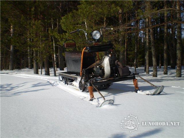

Вот мой самодельный снегоход.

сколько тянет, как проходимость..
снегоход взвешивал?..
расход?..
..вот мой "Драйвер" сделал в прошлом году..
тяжелее твоего, но проходимость и расход меня устраивают :roll:

по хорошему снегу в санях до 200кг тянет, а как на первой фотке снег очень пухлый но все равно держит по сравнению с заводским коротким бураном проваливается меньше так как вес 150кг ну скорость не очень(45км/ч), расход чуть меньше литра в час чем я очень доволен все узлы самодельное и даже гусеница

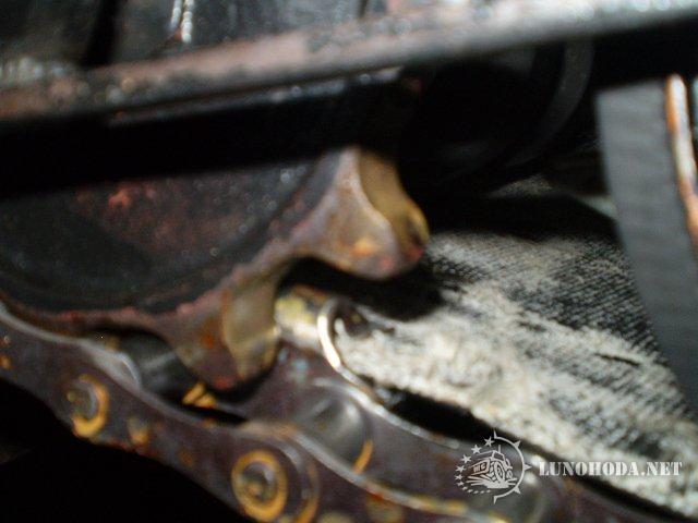

транспортерная лента (7мм)и шириной 38см, по краям две цепи с односторонними ушами за которые прикручена лента с грунтозацепами(из полос более толстой ленты), а на счет скрепления гусеници соеденить её кусками транспортеной ленты с болтами

Мотовод писал(а): по краям две цепи с односторонними ушами за которые прикручена лента с грунтозацепами
вот фото бы еще. :?

а на крутых поворотах гуся не слетает

всё понял ей просто деваться не куда как по месту идти [:}) [:}) [:})
