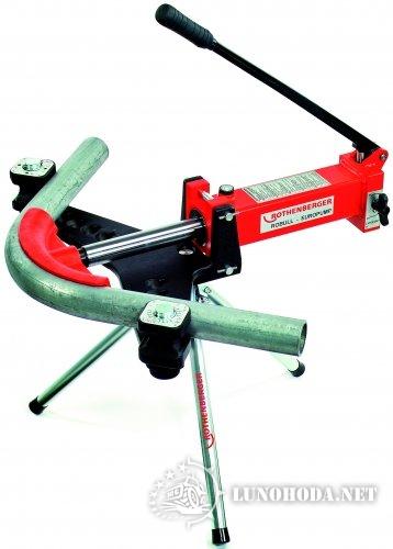

Очень понравилась вот такая конструкция
Но цена :shock: ... 66 тыров ... за ручной трубогиб ... этож не магистральный
АРКАША
уж непомню, за сколько я покупал, то ли 12, то ли 15 тыров.
Сообщения: 7540
Откуда: Лен. область
Возраст: 41
Сообщение gudvin »
lunatik писал(а):уж непомню, за сколько я покупал, то ли 12, то ли 15 тыров.
Матрицы только под трубы?
Под профильную трубу нет?
gudvin писал(а):Матрицы только под трубы?
под водопроводные размеры.

gudvin писал(а):Под профильную трубу нет?
Профильная труба гнется хитрее, если надо что бы сечение осталось правильное то только дорновый, если не важно то одну стенку складывают специально.
