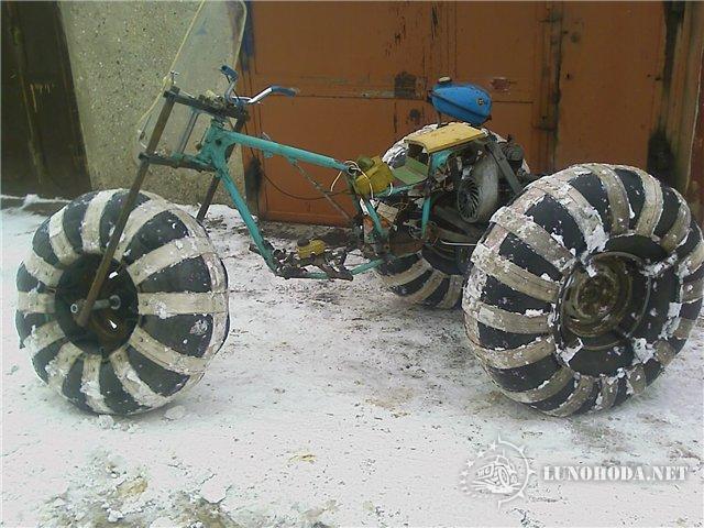

Сделал свой первый трехколесный пневматик :)

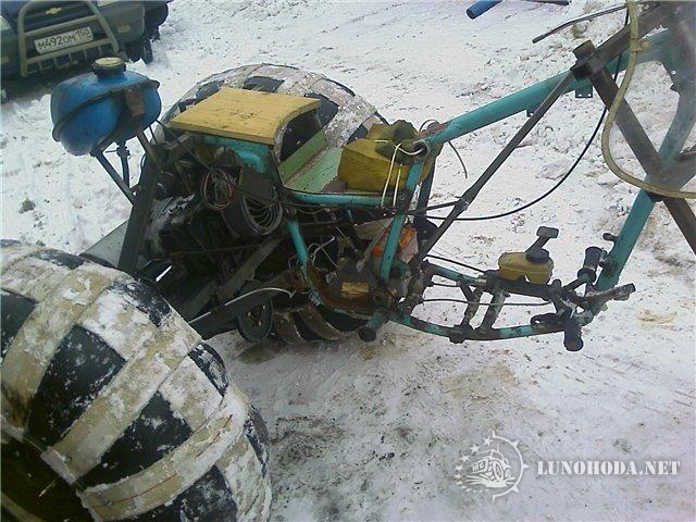

Поставил глушак от Оки, стал работать тиши.
Наружний обод прикручивается на болтах, чтобы можно было быстро поменять камеру.
Так сделал привод от двигателя к мосту.

развесовка правильная,как проходимость?

По снегу 20-30см едет нормально, если глубже то начинает буксовать но едет, дифференциал не блокировал, если заблокировать должен поехать лучше, двигатель немного сместил в сторону для правильной развесовки

камеры перетянуты пажарным шлангом?

Да пожарным рукавом, правда хотел транспортерной лентой но у нас проблема найти, а покупать не охота.
