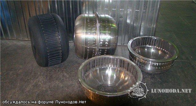

На внешний вид-не шибко сложная фиговина-для толкового предприятия ,конечно!С учетом небольших размеров,естественно.
Алексей Сургут писал(а):На внешний вид-не шибко сложная фиговина-для толкового предприятия ,конечно!С учетом небольших размеров,естественно.
Да, факт!
Обрабатывающий центр выпилит обечайки в одну смену.
Но как всегда, к этим тазам (полусферам или сегментам в бОльшей по габбаритам покрышке) прилагается доп. оборудование....
А вот это уже засада :(

Меня больше технология изготовления покрышки интересует.
Железяку эту я осилить смогу,надо только начальничка заинтересовать,
он тож охотник,а вот по резине затрудняюсь.на своей шкуре тренироваться неохота :
Adler писал(а):Меня больше технология изготовления покрышки интересует.
Это согласно моим познаниям в шиноделие несложно, так же как и приготовить хороший Суп.
Но реализовать все процессы на коленке ИМХО невозможно.
Слишком много тонких технологических вопросов, неперегреть, непересолить...
Adler писал(а):Железяку эту я осилить смогу,надо только начальничка заинтересовать,
Не обольщяйся, настоящая выглядит совсем по другому,
многосегментная, на гидравлике, на станине....

Пол лимона за пресс-форму, а за всю технологическую линию 5-15млн.? Скорее 20-50млн.!!!! Проще купить готовые колеса.

Для начала надо искать где есть в продаже резино-кордовая смесь, скока стоит. Не верю я что все там сильно сложно, любой технологический процесс со стороны кажется темным лесом, а как вникнишь и руку набьешь - все как по маслу, с закрытыми глазами.
remix59 писал(а):Пол лимона за пресс-форму, а за всю технологическую линию 5-15млн.? Скорее 20-50млн.!!!! Проще купить готовые колеса.
:))) :shock: откуда ТАКАЯ арифметика?
Да, это стоит денег, это средство производства, но не мульт долларов.
Собственно ненавиствный Ш. пользуется б/у штампами которые списанны.
В этом тоже многие ответы почему покрышки Арктиктранса невыдерживают никакой критики.
Oleg писал(а):
lunatik писал(а):Но реализовать все процессы на коленке ИМХО невозможно.
Глаза боятся - руки делают.
Нечего искать!
Заводы по производству РТИ.
Есть любые компоненты.
Только печурку для вулканизации всё равно требо по технологи пользовать....
Говорю же, очень много тонких моментов.

а нагревают прессформы горячим паром помоему температура 140 градусов должна быть!

Приведу маленький пример, сорри за офф. Будучи по профессии техником механиком ат, мне пришлось освоить микробиологию, производство кисломолочного бифидумбактерина. Фирму уже давно ту продал, но до сих пор в домашних условиях запросто рамножаю бифидобактерии, кефир. Для собственного потребления. И получается очень гут, по сравнению с магазинным каким нибудь актимелем - нектар здоровья. :beer:
remix59
Сообщения: 1233
Имя: 89128875633
Откуда: г.Пермь
Сообщение remix59 »
Как сделать кефир из молока, я тоже знаю, а вот правильно, качественно вулканизировать резину, правильно сплести и расположить корд, не допустить пустот, какой сорт взять, как нагреть, сколько держать, как остужать, как сделать, чтоб не разлазилась от солнца и холода, не рвалась об сучки и т. д. это технология.
Все примерно знают как закалить кусок железа, а качественные клинки учатся делать годами и передают секреты из поколения в поколение, либо покупают технологию и строят завод.
Если не собираешься выпускать такие колеса тысячами, проще купить десяток, другой.

Давайте прессформу,а остальное мы знаем.

lunatik писал(а):(Цена пресс-форм по 0,5 млн. руб/шт.)
Наверное можно и дороже найти. А можно и дешевле. :oops:
На фоте две наружние половинки, а внутренность(?) стальная. Вроде на шинных фабриках внутрь резиновые баллоны вставляют. Под давлением. Или это новая технология?
