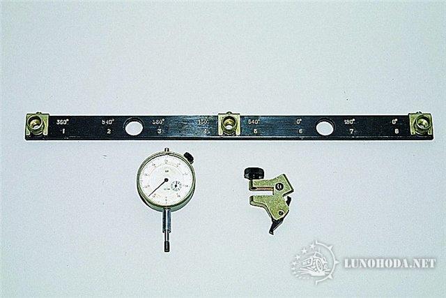

Приспособа для замера зазоров в клапанах
Можно и без неё (кликни на фото чтобы увеличить)
http://www.vaz-autos.ru/2110/2_11.htm

АРКАША писал(а):Приспособа для замера зазоров в клапанах
так тож для классики 8P

Тимур писал(а):так тож для классики
И не только ... писпособ великое множество ... та что приведена только часть от полного комплекта для ВАЗ ... У меня вообще универсал (ВАЗ, ГАЗ , Москвич)... Не удивлюсь ... если перевернуть планку ... то обнаружиться ... Другая градуировка по клапанам 8P
Вот варианты приспособ ... только вот восьмёрочного комплекта не нашёл :oops: по всякому искал ... нету и всё :twisted:
Приведенная ранее ... только на классике
Свой комлектик я задарил ... ну очень хорошему другу ... потому как в своё время (да и сейчас ) была проблема с нужным номиналом шайб ... А плоскошлифовальный проблема ... пока был доступ делал ... Но хитрую приспособу ...ГАЗ , Москвич ... оставил себе ... Очень удобная штука ... ни каких щупов и индикаторов... :P
