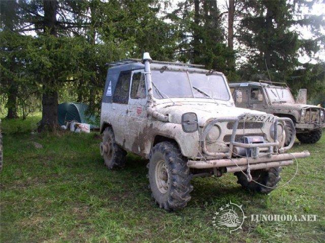

Позвольте и мне поучаствовать в разговоре.
катаюсь на своем УАЗ на всевозможных покатушках и неединожды пришлось его доставать из всяких засадных мест.
Фото пятилетней давности. Пробывал и делал так называемые самовытаскиватели. Дрянь все это. Может для трактора илу грузовика это еще и "последний шанс". Но для УАЗа, а тем более значительно более легкого караката есть тысячи других не менее эфективных способов.
Как известно лебедки есть механические и электрические. Ну и использующую мускульную силу. И те и другие имеют свои преимущества и недостатки.
Те кто использует двигло и коробку от Оки, почему бы не сделать вал отбора мощности. Сам бог велел.
Кстати важен еще вопрос за что заякориться?
