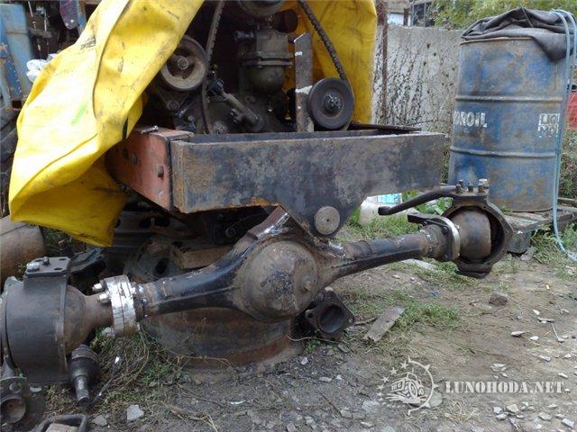

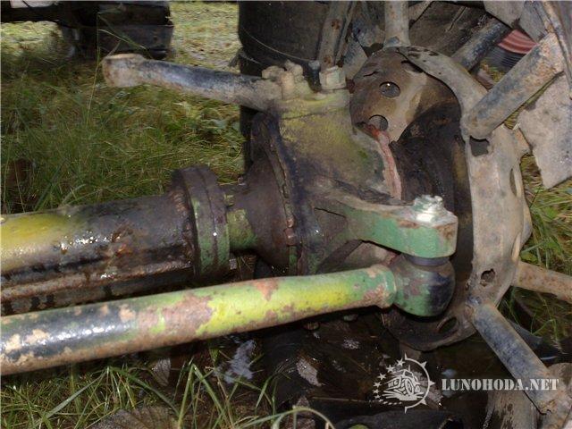

Если кому будет интересно,в свое время изготовил из заднего моста 2101 передний ведущий с поворотными кулаками УАЗки. Берем 2101,обрезаем подшипники полуоси,посадку.Протачяиваем под внутренний диаметр пеоворотный кулак УАЗа и привариваем к чулку 2101 флянец УАЗки и приворачиваем кулак УАЗ. Начинка-полуось самопал,наружный шрус НИВА"в кулаке"ступица 08. Вся эта солянка работает на ура.Мой каракат весом в 450кг отслужил мне верой и правдой более двух лет и был продан. В настоящее время в работе.Данный вид моста недопекает владельца поломками и служит новому хозяину на ура уже год.

Задуманно было именно так, но за отсутствием воен мостов были вставлены обычные поворотные кулаки от гражданского моста УАЗки.
Ступици были сделаны вазовские, что бы колесики были взаимозаменяемы.
