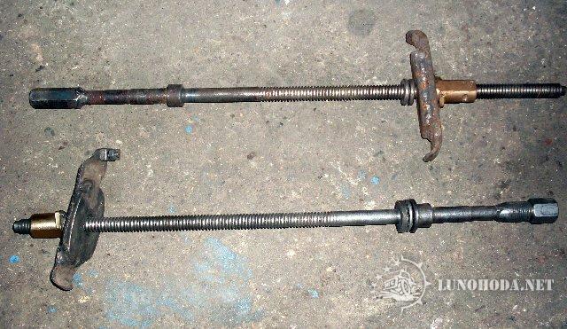

Стяжки пружин передней подвески ... типа Жигули , Волга и им подобных

АРКАША писал(а):Стяжки пружин передней подвески ...
Может не совсем в тему..
Тоже способ стяжки с 2 мин. 31 сек.
