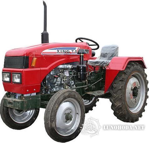

У меня китац 90х годов. В инете он сейчас выглядит так
правда за время пользования номного адаптировал под себя. Поставил москвичевские сидение, баранку и передние колеса. Техника слабоватая но в хозяйстве незаменима. Довльно надежная конструкция, но на 17 году жизни заменил ему двигатель на новый :yahoo: . Сейчас задумал запрячь его в землеобработку, леплю фрезу, на чистой интуиции, %) рассчитываю на ваши советы. И сразу вопрос6 каки обороты требуются для нормальной обработки и подойдет ли редуктор Ч80 при оборотах маховика в 2000. Чуть освоюсь с комом сфоткаю что получается.

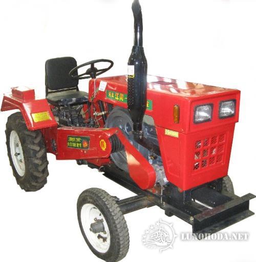

Нашел на http://www.odisey.ru/ , обратите внимание на диапазон скоростей и диаметр колёс.
Интерестно сколько стоит и можно ли купить двиг с коробкой.
Мини трактор ХТ-220 NEW
Двигатель дизель вертикальный с водяным охлаждением
Дополнительно эл.стартер, гидронавеска
Коробка передач (3+1)*2
Мощность 21 л.с.
Мощность 16 кВт
Скорость 1,92-29,25 км/час
Число цилиндров 2
