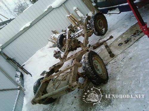

Всем доброго дня!
есть идейка постройки вездехода

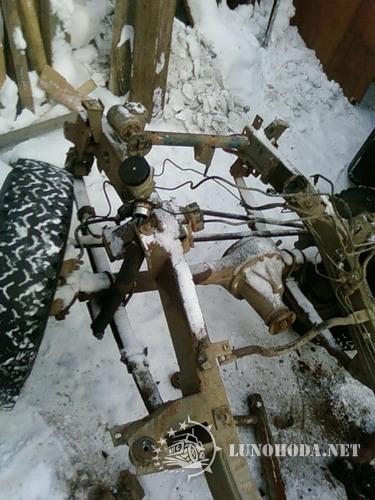

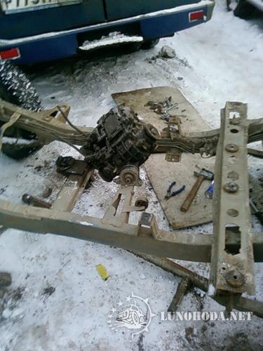

рама, мосты на рессорах, рулевое-сузуки самурай

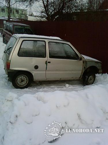

будка от оки также двиг и коробка
раздатка нива, колеса бел79
кто что скажет? вот немного фоток

интересует делал ли кто-то чтонить подобное с самурайскими агрегатами, как я понял мосты легче нивовских, в общем хотелось бы чтоб он еще хоть немного плавал, как думаете достточно будет белок?

На белках врятли поплывет - они до пол колеса 100 кг держат всего.
У нивкиной раздатки вроде фланцы в другую сторону от оси смещены чем диффы на мостах - что с этим делать собираешься?

Кузов Оки тяжёлый! :(
В идеале, полностью самодельный сделать, гораздо легче будет.
Белок мало будет.

miwa писал(а):miwa
При всей любви к фултайму, я воткнул бы родную раздатку
Ну, или если уж совсем жесткую связь мостов оставлять не хочется, то нужно поискать от крузера.
Если обязательно нужна плавучесть при заданых параметрах, можно воспользоваться опытом Леонида - слой пенопласта на днище (или пена монтажная, например).

miwa писал(а):интересует делал ли кто-то чтонить подобное с самурайскими агрегатами, как я понял мосты легче нивовских, в общем хотелось бы чтоб он еще хоть немного плавал, как думаете достточно будет белок?
Двигатель у Самурая какой имеет объем? Случайно не 0,66 куб.см.

Двиг у самурая бывают 1,3 (карб или моновпрыск), 1 лтр и 0,66 с турбиной. Еще дизель 1,9 бывает, но это испанская самодеятельность - народ плюется.
Только топикстартеру, как я понимаю, досталась только рама с мостами.
