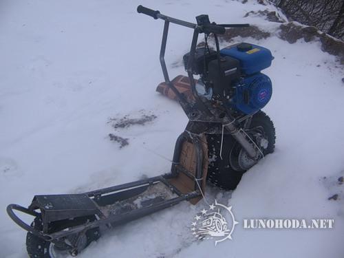

Издеваетесь? Гоняют ото всюду, сделал хрень нестандартную приклеиться не к кому.Поди еще более детальные есть? И видео?
И на словах наверное есть что сказать... Упс

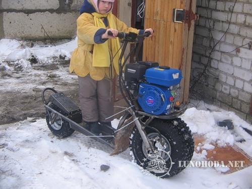

Оператору благодарностьКлос писал(а): снимал оператор в возрасте 5 лет

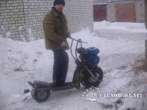

Движок отличный, заводиться с пол тычка, ровно работает,тихо. В Архангельске на таких движках собирают мотособаку, спец оттуда научил как избавиться от детских болезней китайской сборки.

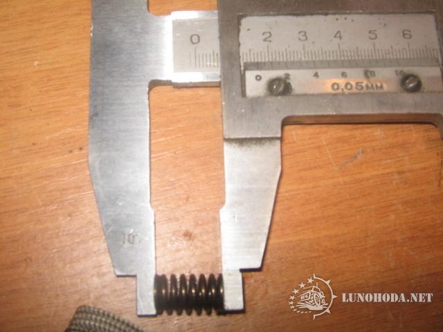

Тогда нужно кумекать какую либо нейтралку, а то будет дюже неудобно. Когда делал, все переживал, как эта центробежка будет работать? Оказалось очень даже ничего, не напрягает совершенно, можно про него забыть начисто.попробывать переделать сцепление наоборот, как на обычном мотоцикле. Чтобы мощная пружина сжимала диски, а рукояткой на руле можно было выключать сцепление. Поеду покумекаю.
