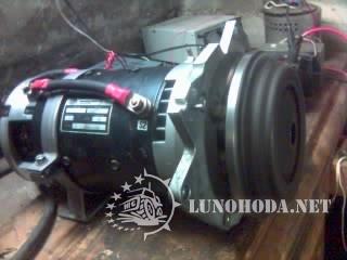

Основой нового проекта станет преобретенный мною через Интернет б.у. комплект на базе эл.двигателя Advanced D.C. Motors 8" 4001А 15кВт 6000об/м. пик. мощн. 60 кВт вес 50кг.

Начал проводить балансировку соеденительной муфты на базе штатного сцепления Таврии. Почему всеж таки сцепление? Потому, что это идеальная муфта с точки зрения передачи высокого момента и в то же время гибкость соединения и как следствие увеличение жизни подшипников.

Для центровки коробку ставлю в вертикальное положение и надеваю двигатель на шлицы коробки сверху. После чего включаю двигатель на 12 В и добиваюсь наиболее легкого вращения совместно с коробкой. После этого сверлю отверстия сквозь план-шайбу двигателя- в коробку радиально, в районе стяжных болтов и вгоняю в отверстия коробки направляющие штифты (как в корзине сцепления). Следующим этапом сверлю отверстия под стяжные болты. Сочлинение двигателя с коробкой завершено. Далее - изготовление муфты.
Муфта доработанна. Выполнена статическая и динамическая баллансировка муфты в сборе.
Двигатель и коробка стянуты и готовы к установке в моторный отсек.

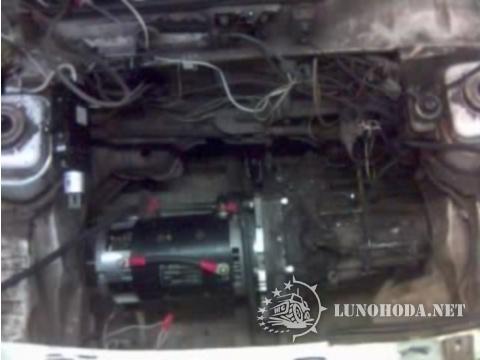

Ну вот наконец-то агрегат в сборе переместился в моторный отсек Таврии.
и ..... насколько он меньше родного, на столько он и мощнее его!!!
