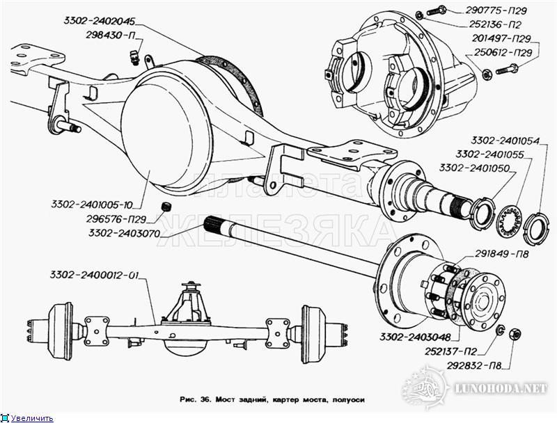

Добрый вечер.
У меня простой вопрос:
Почему не рассматривается мост Газели, как наиболее предпочтительный для пневматика?
Взгляните сами на то, как он выглядит:
Преимущества - налицо - благодаря тому, что он по-уже - можно устанавливать колёса большей ширины, не увеличивая при этом ширину самого авто...
И ещё - ВМ как-то писал, что мост ГАЗ-24 - один из самых прочных.
И ломается он только по шестерням сателитов.
Так вот - в мосту Газели усилили этот узел и установили четыре сателита:
Получается, что этот мост прочнее и ГАЗ-24 и УАЗа почти в два раза...?...!...
Если у этого моста столько преимуществ, то почему его до сих пор не используют...?...

Владимир Дмитриевич писал(а):Получается, что этот мост прочнее и ГАЗ-24 и УАЗа почти в два раза...?.
А вес? Тоже, в 2 раза?
Владимир Дмитриевич
Сообщения: 1167
Откуда: Ростов-на-Дону
nuf писал(а):А вес? Тоже, в 2 раза?
В том-то и дело, что его вес примерно на 20 процентов больше веса моста ГАЗ 24...!...
При этом он имеет такую форму (это хорошо видно на чертеже), что может выдержать вертикальную нагрузку значительно превышающую допустимую для моста ГАЗ 24...!...
Вот я и пишу - МЕЧТА...!...

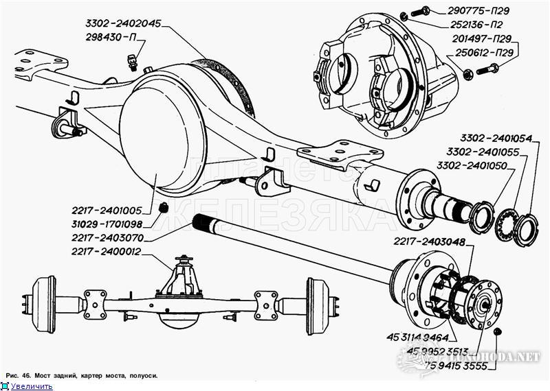

Вот мост "Соболя":
А вот редуктор моста Соболя:
Мост Соболя отличается только шириной.
Но в том то и дело, что мост Газели - имеет меньшую ширину - и это ПРЕИМУЩЕСТВО...!...
С первом посте этой темы я об этом уже писал...
