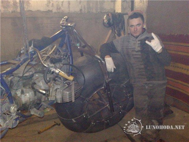

Начинаю строить трайк из ДНЕПРА, какие у кого будут советы по строительству или может кто уже занимался подобным, то выложите хотя бы фото или какие нибудь схемы, чертежи
Вот фото что получилось на сегодняшний день
Кент за даром подогрел ДНЕПРом
Поехали дарить ему новую жисть
Мост будкт стоять от москвича
Таким он был в самом начале
На изготовление вилки ушло 2 дня
Кондуктор для прокатки обручей диска изготовил из камазовского колесного кольца и листового металла, сделал его вращающимся, очень даже удобно :roll:
Диск еще не готов, но будет выглядеть примерно так. Камера от УРАЛа лаптежника.

Вот что получилось сделать за сегодняшний день
Хомут для крепления перьев амортизаторов передней вилки
На том же кондукторе загибаем поперечины между кольцами диска и ввариваем
Вот что получилось

Выкладываю фото за последние два дня для тех кому интересно. У кого есть советы или подсказки как че лучше сделать то очень жду!!!!!!!!!!!!!!!!!!!!!!!!!!!!
Услили переднюю вилку для 100% уверенности что ее не переломит
Варим диск заднего колеса на стенде
Пока идут сварочные работы, не теряем времени зряи обрабатываем уже готовый диск переднего колеса
Завершаем работы с задним диском, со вторым теже процедуры, фото не выкладываю
Вот уже оба готовы, только обработать и камеры поставить осталось
Первые испытания с шубой из камазовской камеры не дали нужного, вывод: камера для шубы нужна минимум мазовская на 320
Даже крестник пришел помогать, хотя ему всего 2,6
Режем транспортерку для переднего колеса
Вот к чему приводит не соблюдение техники безопасности
Думаю что на двух болтах выдежит, транспортерка 6 мм
Ну будет что то вроде этого, только в шубе и добавиться продольная перетяжка
Ну а это фото для сравнения что вы поняли какая у этого монстра будет высота, мой рост 167 см. Клиренс чуть более 70 см
Пока все, жду коментариев по всему просмотренному вами!!! :)

Только запасись стёклами про запас. Центр тяжести будет выше осевой,а 3-х колёска склонна к перевёртыванию.
мост от москвича уже Ваза.
Я после последнего переворота больше не гоняю.
furunkl
Сообщения: 4
Зарегистрирован: 21 янв 2010, 13:19
Откуда: г. Котлас
Сообщение furunkl »
бондаж нужно прикрутить к диску иначе при езде его завернет, шуба на камеру я считаю, что не нужна уменя продольная лента 15 см. в ширину на голой камере и никаких проколов. Если ты собираешся ездить только зимой то смысла ставить мост от авто просто нет т.к. диф зимой не нужен каракат и без него будет поворачивать нормально, а лишние 20-30 кг. веса только снизят проходимость.
