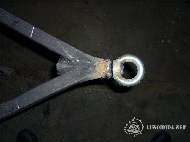

Основное предназначение поездки на рыбалку(приятель заядлый рыболов, попросил сделать для него прицеп)
Вес около 150 кг.
Длина 2000
Ширина 1200

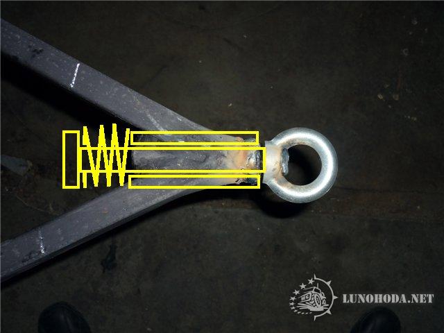

Съёмное дышло, прицепное пружинное.
Колёса ободранные от тележки К-700
Дно и полик фанера 8 слойка.(сосна)
Все боковины 3 слойка(берёза)
Два вместительных рундука для поклажи, а сверху будут 2 спальных места закрытых тентом +буржуйка.
Размеры и конструкция по желанию приятеля.
