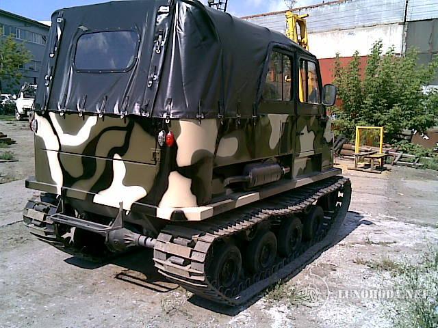

обьясните по возможности систему поворота на ГТМ - 051 мост от УАЗ и есть-ли бортовые редуктора, каков моторесурс дифа моста?
С уважением Юрий.
Ответ:
Если вездеход собирается на простом мосту, то поворот осуществляется простым торможением одной из сторон, ресурс дифа зависит от качества дифа и от правильного управления машиной, соблюдение ряда правил способствует проджлению жизни узла.
Если мост оборудован планетарным механизмом, то его ресурс практически неограничен, ввиду большого запаса по прочности и принципиально другому типу работы.
