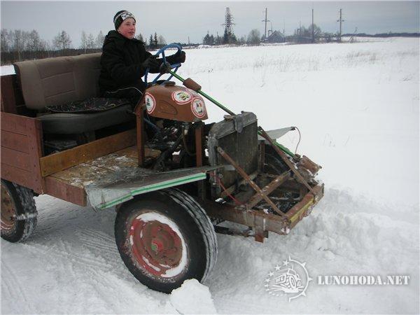

Здравствуйте, товарищи самодельщики. Просматривая ваш форум решил показать свое детище. Двигатель ПД- ППК - ГАЗ, мост - москвич, охлаждение водяное, рессоры. Эксплуатирую на транспортных работах 12 лет. Имеется прицеп.
Здесь фото:
Правда есть, но у каждого своя.

Вторую тему удалил плиз ТТХ (Скорость максимальная, минимальная и подробней фотки основных узлов, состыковка ПД с КПП и что там ещё, рулевое, передний мост поподробней.

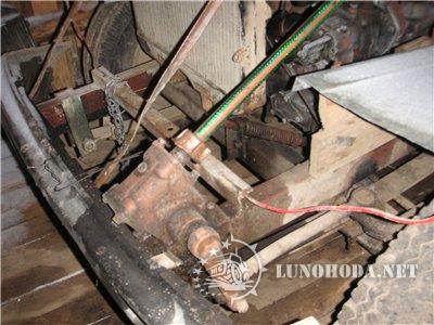

водяным насосом является насос от стиральной машины самая не надёжная часть конструкции быстро изнашивается и течёт

передний мрст и рулевое управление полностью от газ только укорочено колея 1400 конструкция конечно тяжёлая ну как говорится из того что было

редуктор пд мтз 80 срединён жёстко с кпп газ с помощью штатной проставки газ между кпп и двигателем передаточное отношение 1

максимальная скорость на 4 п 40 км на 1 п 5 км может у кого есть вопросы по эксплуатации пд с удовольствием отвечу

привд помпы есть фото смотри
генератора нет при нрмальном акб на много запусков хватает потом заезжаеш в бокс и на зарядку как электромобиль меня эта схема устраивает

Дмитрий Шлемин писал(а):привд помпы есть фото смотри
в торец вместо регулятора оборотов?? очень плохо видно.

водяной насос подключен вместо регулятора оьоротов диаметр вала регулятора 12 а у насоса 5
