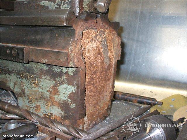

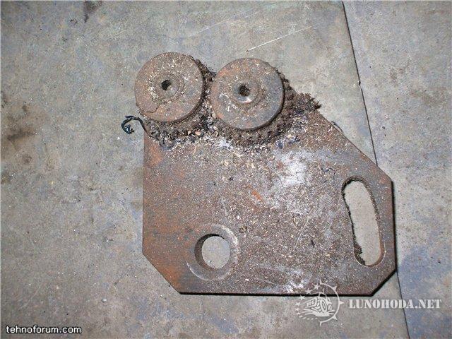

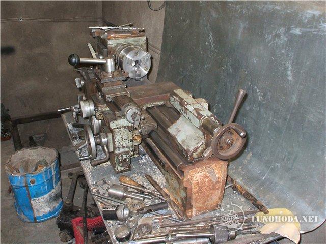

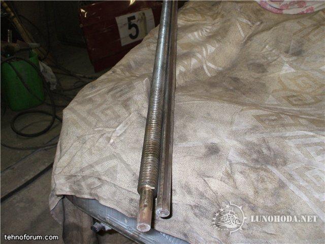

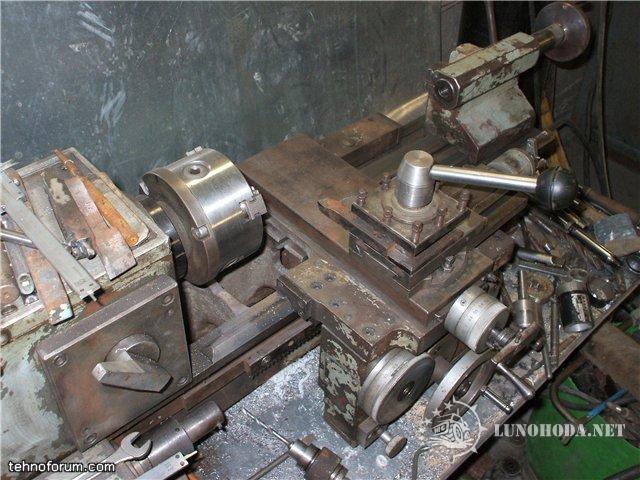

Вот мой станочек..состояние правда ужасное,но мелочёвку не особо точную делать можно...
какаято б...ять отламала кусок станины вместе с посадочными постелями винта продольной подачи и скрутила редуктор ..
..А для чего эта штука я так и не разобрался..
Вот хитрые резцы для супер стали...один с заводской оправкой другой с самапалной а-ля Шурик ..
..ну как то так...
..ну как то так...

Ага, вибраией убьётThor17 писал(а): У аля Шурика нужно вылет вставки уменьшить иначе крошить будет быстро.
Просверли обычный полнотелый резец и сделай гайку-болтик
- Сообщения: 3682
- Зарегистрирован: 25 апр 2009, 21:22
- Откуда: Мурманск
..Да это я уже понял...когда испытывал...надо переделать..пока не до сук..lunatik писал(а):Thor17 писал(а): У аля Шурика нужно вылет вставки уменьшить иначе крошить будет быстро.
Ага, вибраией убьёт
..Ещё бы знать куда её прикрутить и чего ещё не хватает ...Thor17 писал(а):Шурик писал(а): для чего эта штука я так и не разобрался..
Для нарезки левых и правых резб трензелем зовется
