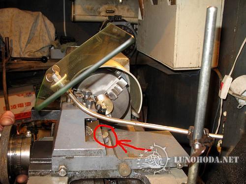

Thor17
Сообщения: 1703
Откуда: Рязанская область
Сообщение Thor17 »
Oleg писал(а):Резцедержатель фиг переставишь,
У него несколько резцедержателей, хотя ничего не препятствует сделать плиту и крепить стандартный квадрат или быстросменный.
Фотки с чипмейкера, там про него отдельная тема.

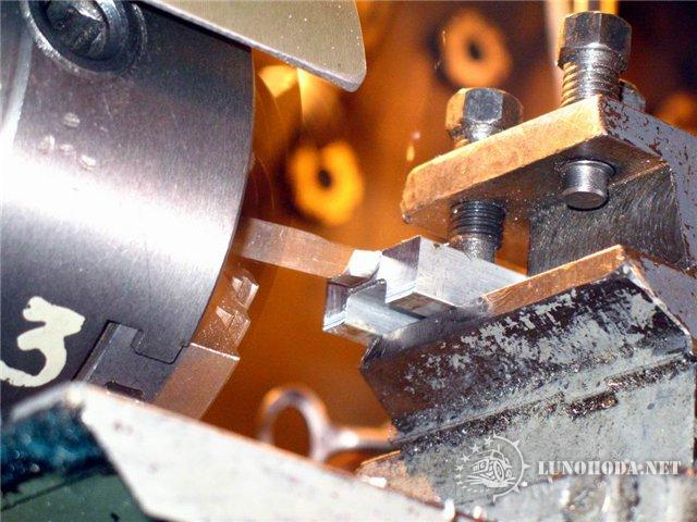

Thor17
Сообщения: 1703
Сообщение Thor17 »
А так?
Oleg
Сообщения: 7573
Откуда: Смоленск
Сообщение Oleg »
Thor17 писал(а):А так?
Такой же держатель как и у меня и стоит так же. Фрезеровка показана.
Thor17 писал(а):У него несколько резцедержателей, хотя ничего не препятствует сделать плиту и крепить стандартный квадрат или быстросменный.
Вот про это бы фотку посмотреть, если где есть? :oops:
Thor17
Сообщения: 1703
Сообщение Thor17 »
Это кусок профиля установлен как расточной резец, или нет :)? А на вашей вроде второго паза невидно :oops: . Фотки со сменой на кавадрат нету, Р-105 не очень распространенный станок в силу специфичности.
Oleg
Сообщения: 7573
Откуда: Смоленск
Сообщение Oleg »
Thor17 писал(а):Это кусок профиля установлен как расточной резец, или нет ? А на вашей вроде второго паза невидно
Точно! Прошу прощение за невнимательность. Новый Год, знаете ли...
На твоем фото в держателе профрезирован второй паз под резец, я сразу не заметил. И пазы расширены. Но что-то подсказывает мне что не гут это. Вот посмотри: если на этой (верхней) плоскости фрезернуть паз, то насквозь получится, стенка тонкая, а внутри полость открытая.
Короче, новый надо делать. Я так думаю.

Thor17
Сообщения: 1703
Сообщение Thor17 »
Обратите внимание, что держалка с двумя пазами выше вашей
Это сменный элемент и скорее всего идет как оснастка.
Oleg
Сообщения: 7573
Откуда: Смоленск
Сообщение Oleg »
Thor17? если не трудно, давай на "ты".
Thor17 писал(а):Обратите внимание, что держалка с двумя пазами выше вашей
Да, действительно. И плита, на которую она крепится тоже немного другая, более усиленная. Понимаешь, здесь одна маленькая засада: все бы было хорошо, если бы эта плита снималась с суппорта в право до упора (если смотреть по фото). Т.е. - отвел ее до конца, пока она с резьбы винта сойдет и можно было бы снять с салазок, вот тогда проблем нет, сделать еще одну-две плиты сменных с резцедержателями я смогу. Но крепление регулировочного винта устроено так, что не позволяет таким образом плиту снимать. Сначала разбирается ручка винта (где деления шага нанесено), потом вытаскивается сам вит, только потом можно снять плиту суппорта. А уже потом демонтировать резцедержку. Засада именно (ИМХО) в гайке регулировочного винта поперечной подачи суппорта. Но я думаю его можно переделать. Только сам винт тоже придется переделывать-удлиннять. Все решаемо, надо иметь терпение и цель. Я прикинул, можно даже автоматическую подачу суппорта замастрячить, в продольном направлении.
