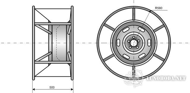

Пока, прошу помочь, с размерностью дисков для колес из камер "Лаптёжника".
Уже консультировался с Уватом. Определил посадочный диваметр камеры.
А вот ширину диска, забыл уточнить. Посоветуйте чево-нибудь???
Изобразил чертеж для наглядности:
По дискам:
- обруч из трубы Д15;
- спицы и перемычки межде обручами из полосы 3-ки (распилю уголок 35х35 повдоль :)).
Вот, пока так.

White_House писал(а):- спицы и перемычки межде обручами из полосы 3-ки (распилю уголок 35х35 повдоль
Зачем такие сложности, полоса продаётся на металобазах, размеры разные имеются, например 40х4 или 25х4.

White_House писал(а):Пока, прошу помочь, с размерностью дисков для колес из камер "Лаптёжника".
По дискам:
Вот, пока так.
Посмотри тему:
http://lunohoda.net/forum/viewtopic.php ... &start=135
У меня ширина по обручам 310.
Да, просто, я в колхозе живу. Тут чё-нибудь купить - это вообще проблема. :) Вот и приходится сочинять.
Я на раму заказл материал. С запасом. Вот от этого и буду отталкиваться. А так - вдруг полосы не хватит этой, или наоборот много слижком возьму... Бюджет-то не резиновый! :)

White_House
Повторять схему Увата по колёсам не айс проверено временем камера в камере не очень в нащей местности когда придёш в гости всё поймёш Тел забыл в Томске сёдня привезут
и сматри вес камеры от ВИ-3 14.7кг а вес выдранного серёдыша 15-17 а прочность не сравнимая а если внутрь вместо флипера из камеры полосу металла 0.5 общий вес колеса даже меньше чем у Увата потерпи созвонимся и всё покажу
не каждый самодельщик конструктор но и не каждый конструктор самодельщик
Вадим, дык я же само колесо и не повторяю пока. Я пока только диск изобразить пытаюсь.
До камер еще далеко.
На такое колесо, можно и покрышку ободранную уже поставить.

White_House
Если преимущественно по лесу(сучкам), то Vadim, прав.
Оболочка из потрохов лучше будет, только грунтозацепы надо. [:})
Ребяты, дык вы мне объясните, как такое колесо собирается? :)
Я это так понимаю: одевается на диск камера, сверху одевается внутренность от покрышки и всё это ремнями фиксируется к диску (на ревнях и грунтозацепы можно разместить)... Правильно? :)
Тогда какие размерности камеры и от чего потроха брать?

White_House
привет сосед ! я б на твоем месте начал плясать от покрышки , сначала обдери ( купи ) резину , потому что на колеса из камер твои диски пойдут а если будеш делать из ободранной покрышки то посадочное место дисков надо будет делать как на авто . на ободранных покрышках оставляется на посадочном месте ( то что на диск садится ) пучек из проволоки и ты просто на диски твоей конструкции резину не оденишь да и крепить ее к диску проблемно . а лучше загляни в мою тему колеса там есть как сделаны мои диски . конечно комплектующие у тебя под кразовскую резину будут другие . [:})
Тут все сдохло - жизни НЕТ !
Привет, Сергей! Чё-то не видать Тебя давно было... :)
Уже заказал первую партию потрохов от ВИ-3.
Юрий обесчал подогнать под 16-17 кг. Чуть тяжелее, чем камера.
За-то по стоимости и прочности выйгрыш большущий! :)
Вот от них уже и диски мароковать буду.

привет ! да потраха будут по тяжелее чем камера но зато по прочности на много лучше . да все не когда за компом сидеть , и инет капризничает . все собираюсь начать строить 6х6 так зима чет разошлась , морозы стоят в гараже дубарина , вот таки дела. :)

White_House
Кразовская камера весит 16 кг
