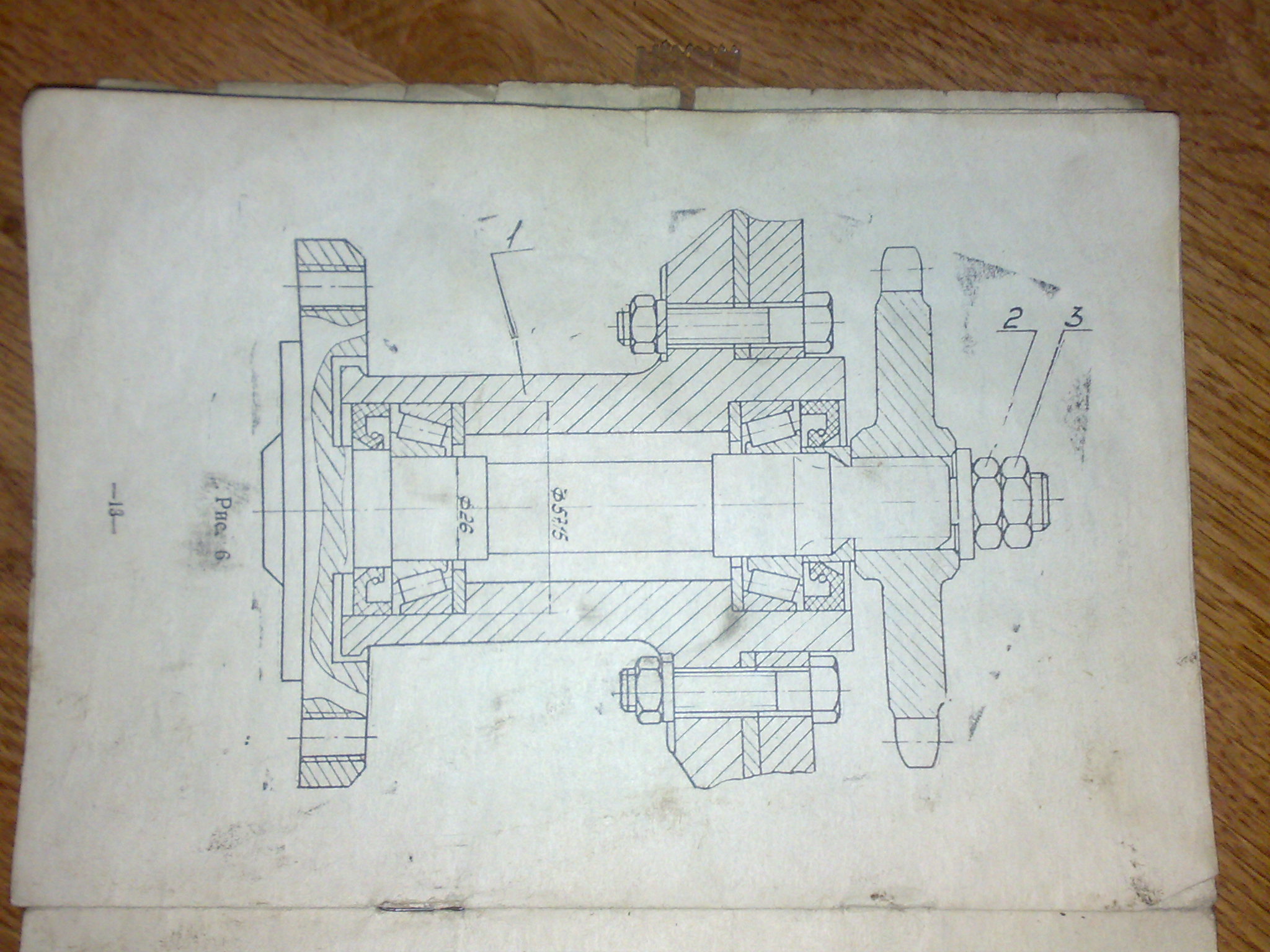

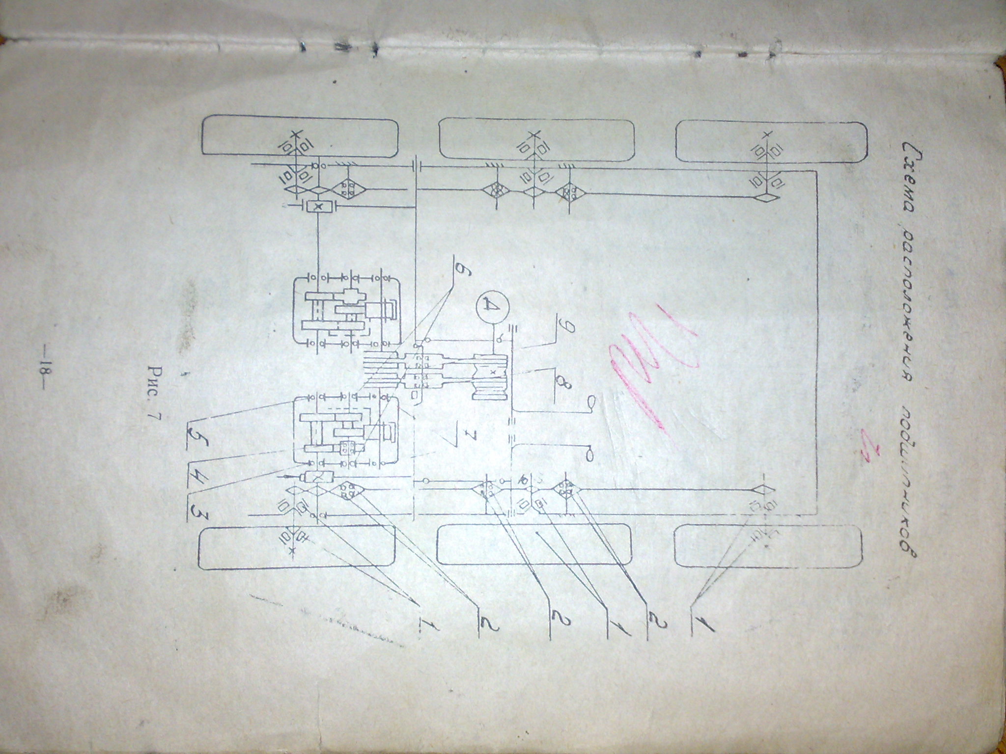

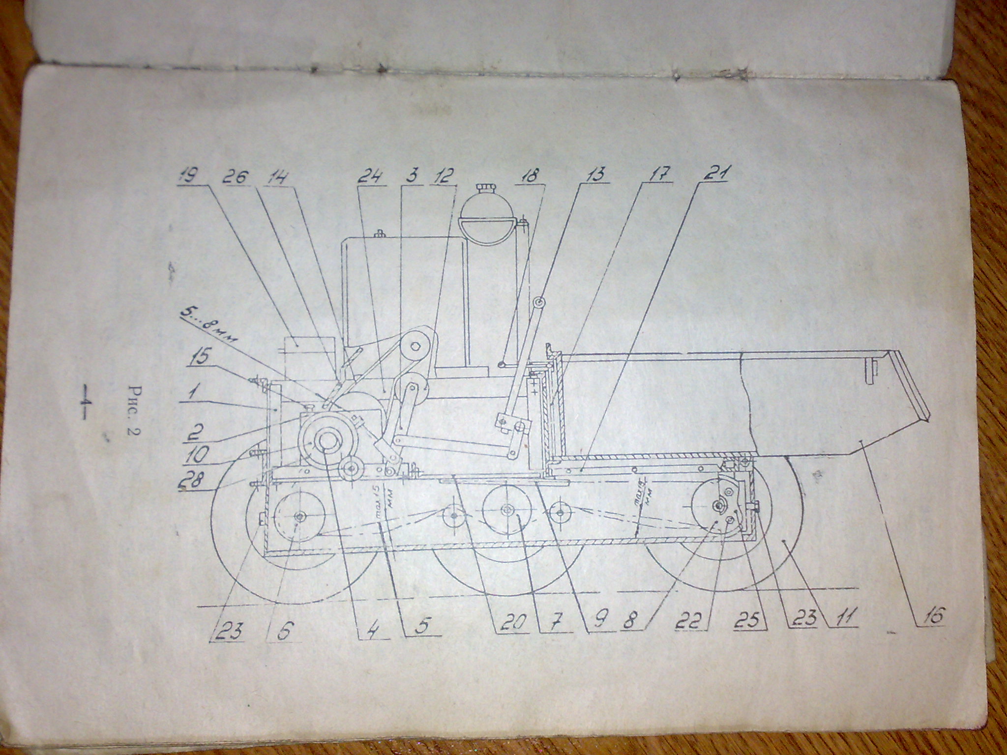

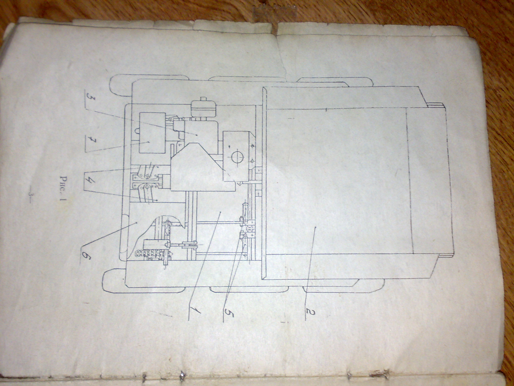

Собственно с сайта по ссылке
http://snowmobile.ru/forum/viewtopic.ph ... start=3825
фотки инструкции
http://snowmobile.ru/forum/download/fil ... 778b65f0af
Надеюсь ни кто возражать не будет и ни чьи права не нарушены
почему то ссылки при оформлении как картинки не работают, потом перегружу на радикал
фотки инструкции
Последний раз редактировалось Саня 15 апр 2010, 10:06, всего редактировалось 1 раз.
- Сообщения: 31785
- Имя: +7 (812) 000-00-00
- Откуда: Ленинград
Саня писал(а):фотки инструкции
теперь сохраняй на компе и заливай через Радикал
