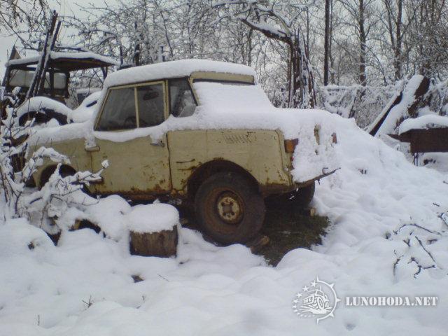

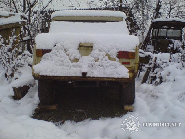

Вопрос о продаже не стоит, когда на днях с места на место перетаскивал, сложилась по полам, пола нет, просто немного моей истории, кончились у меня колёсья родные, решил примерить от ТАЗ
вроде подошли, промерил, отнёс токарю диски СЗД и ТАЗ, он мне по моим прикидкам подрезал, я дома обварил, поставил на зад 175х70х13 на перед 165х70х13 вырезал ниши до подкрылков, поставил. с начала был шок, плавность хода, проходимость, СЗД и не снилась, останавливало, если только садилась на днище, чего в принципе не было, или упиралась во что то передними колёсами. по снегу не хватало мощности движка и полного привода, а потом я её полихоньку поставил и она сгнила. есть второй кузов, состояние чуть лучше, но разговор в принципе не о том.
По дёрну , даже заболоченному шла на ура, даже там, где пешком немного проваливался. [:})

простая с увеличенными грунтозацепами, 165х80х13 простейшая НИИШП РАЛЛИ стоимостью около 30-40 баксов, не больше, на фотке вообще Таганка 175х70х13 стоит.

Санек987 писал(а):Какие колеса подойдут без особой переделки?
больше чем я поставил, то есть 175х70х13 будут упираться в рычаги, кузов, а так в самый раз.
