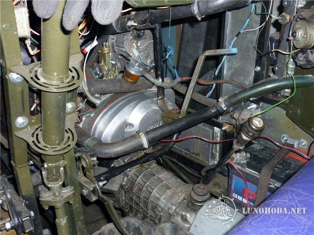

В разных темах отвечал на вопросы по поводу переделки двигателя Планета на водяное охлаждение, вот решился собрать всё в кучу...
Минимальный набор для переделки:
Цилиндр ПД-10, головка цилиндра ПД-10, шпильки с гайками от ПД-10,
прокладка головки, прокладка выпускного коллектора, прокладки под патрубки на цилиндр и головку, продувочный краник на головку ПД-10(можно просто болт в качестве заглушки).
Переходник под карбюратор самодельный.
Выпускной коллектор самодельный.
Датчик и прибор температуры, есть два варианта :
от Ваз-06 и Уаз, датчик врезается в головку цилиндра или в верхний патрубок, последний вариант удобней.
Убираем все шероховатости литья в каналах цилиндра с помощью полукруглого и круглого напильника, можно удалить язычок из впускного окна(с помощью электролобзика).
Поршень поршневой палец и кольца всё планетовское, поршень подбираем по цилиндру ПД-10.
Процедура установки цилиндра на двигатель стандартная и нет нужды её описывать, есть один нюанс(шатун может задевать за нижний край зеркала цилиндра ПД-10), чтобы проверить, одеваем цилиндр на двигатель(поршень без колец) и проворачиваем коленвал(прокладку по цилиндр пока не ставим), если чувствуем , что шатун задевает, то полукруглым напильником делаем углубления в нижней части зеркала цилиндра в плоскости хода шатуна.
Датчик включения элетропомпы и датчик температуры монтируем используя металлический патрубок с резьбой под датчик радиатора(от Газели или Волги, можно купить на авторынке), в него же ввариваем гайку под датчик температуры.
Электропомпу используем от Газели.
Выхлопной коллектор полностью самодельный, в моём варианте фланец изготовлен из металла 6мм, сам корпус из квадратного профиля 50502, в него под необходимым углом( в зависимости от компоновки) в варена труба, но можно использовать заводской глушитель ПД-10 перекроив его.
Я использовал радиатор от Ваз 10ки, но могут быть и другие варианты(в идеале медный радиатор от Ваз-2121 или Газели).
Принудительный обдув осуществляется с помощью штатного электровентилятора или сделав самодельный кожух и установив моторчик с крыльчаткой от автомобильной печки салона(Ваз, Уаз).
Выбор моторчика и радиатора во многом зависит от условий эксплуатации и температуры окружающего воздуха.
Например: при движении по тяжёлому болоту с грузом на пневматиках на 1300 лучше установить штатный электрообдув радиатора, а при эксплуатации караката на Бел-79 и в менее суровых условиях будет достаточно моторчика от печки отопителя салона.
Для включения элетровентилятора используем штатный датчик, расположенный в радиаторе.
Электропомпа приводится в действие от датчика установленного в верхний патрубок радиатора, можно на аварийный случай установить тумблер принудительного включения помпы и сделать контрольную лампочку на панели приборов, сигнализирующую о включении помпы.
Помпа подключена в водяной контур параллельно нижнему патрубку радиатора, для того, чтобы в полной мере использовать возможности термосифонной системы охлаждения.
Характеристики помпы:
Конструкторское обозначение 32.3780
Номинальное напряжение 12 В
Максимальный ток 4,0 А
Создаваемое давление 0,15 кг/см2
Масса 1,15 кг
Датчики включения помпы и электровентилятора включаются через реле и защищены предохранителями.
Температуру срабатывания датчиков подбираем индивидуально, в зависимости от условий эксплуатации.
Использование водяной системы охлаждения на каракате, значительно увеличивает ресурс двигателя.
Имеет место не значительная потеря мощности(теоретически), а на практике это не заметно за счёт большого понижения в трансмиссии.
Эта статья писалась в большей мере применительно к каракатам, переделка на мотоцикле будет иметь некоторые нюансы.

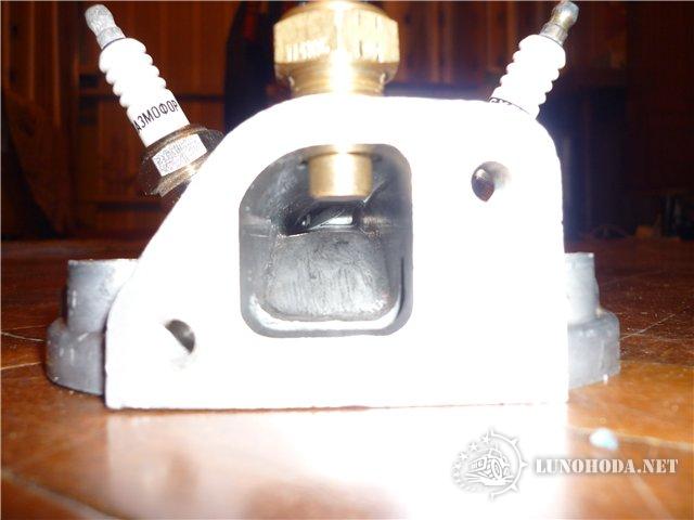

на цилиндре ПД10 перепускные каналы меньше чем на картере планеты!!! Если бы было наоборот то было бы без разници а в нашем случае это серьезное сопротивление поступанию смеси в цилиндр!!!!
зеленым фламастером я указал то что нужно убрать - Изображение
