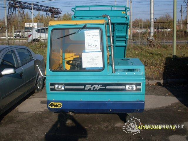

Сань, если ни кому не надо можешь удалить, увидел в б/у авто очень понравился. :oops:
Тимур
Сообщения: 5229
Сообщение Тимур »
на 12 фотке видно, кардан с длинной шлицевой проходит не через ось поворота, а правее и на оси поворота нет крестовины, она стоит ближе к переду. О чё япошки строят :shock:

За чем? может кому понравится и скопирует что, яж не зверь, на оборот, чем больше обсуждения, тем лучше [:})

могу пояснить что не понятно,рассмотрел весь вдоль и поперёк, и по-моему пока не продали могу ещё нужные места пофотать.

Там ремни на фоте. Как будто сцепление?

ну а чЁ!!! неплохой аппарат!!! идейки кое-какие есть в помощь начинающим.
мне решеточка сбоку понравилась - точь-точь как на на нашем тракторке))). помоему на триерах такие стоят.

Ну вот вам пример, простейшая конструкция излома, нах чтобы вал привода проходил через шарнир полурам причём кардан немного в сторону даже смещён.

согласен, но по пересеченке, при переезде через бугор или бревно карданчик-то можно и погнуть. а для ровнин - самое то

Саня писал(а): простейшая конструкция излома,
Андрей Вологда так делает , на фотках видел.
Саня писал(а):нах чтобы вал привода проходил через шарнир полурам
Это "складская тележка" а не вездеход, тут подобные косяки допустимы.

dil писал(а):Там ремни на фоте. Как будто сцепление?
да, сцепление на ремнях. скоростей по-моему 3 вперед плюс пониженная
Стоит на ЦСКа на первой от Семашко стоянке вход около шиномонтажа, прям вдоль дороги.
