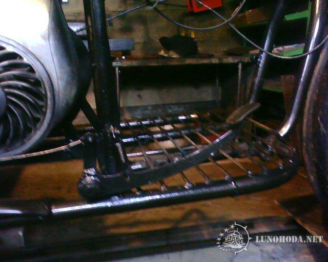

Дабы обеспечить эргономичность рабочего места водителя, центр масс и...сложилось вот так, как "лего", минимум затрат, используя части порезанной переломки и урала.001gan писал(а):по последним фоткам-зачем такой огород!?почему не напрямую с редуктора?
начал делать переломку 4х2

Главная пара мотоцикла Урал.Votasum писал(а):Что за угловой редуктор.

и ещё, что бы обеспечить, это главное в самоделках, удобный доступ ко всем агрегатам, для ремонта.kortaika писал(а):001gan писал(а):по последним фоткам-зачем такой огород!?почему не напрямую с редуктора?
А вообще задача стоити такая - не дать пропасть трудам вложенным в неполучившуюся переломку.

Сегодня был первый выезд, впервые в истории моего каракатостроения всё прошло гладко, ничего не отвалилось, цепи не спрыгивают и не закусываются. Сначала скорость на 4й была около 10 км/ч пришлось сменить звезду на хвостовике моста с 28 до 18 зуб. Стало веселей точно пока не скажу... около 18-20 км/ч. С таким двигом скорость повышать смысла нет тяга пропадет и вылетит вторая передача от перегрузок(проверено ранее) Рулится легко. Из недостаков можно отметить вибрации железа на кузове - придется переделать ну и по мелочам: масло течет, сидение мягкое сделать, покрасить, фару протянуть, глушак от Урала не совсем устраивает по шумности, и лучше сменить камеры -раздул ук 320 до размера Камы 1200/400 очень твердые колеса - поясницу терзают.
Железо работает, значит можно браться за обвес и покраску.
Это последний каракат с двигом Тула 200 который я сделал, запчасти раздам и больше с "совками" работать не буду.

Краткий отчетик по испытаниям.
Покатушки по полям дали следующие сведения -
максимальная скорость на 4-й передаче 14,6 км/ч.
рулится очень легко.
преодолевает крутые подъемы уверенно , там где ранее собранные трешки вставали "на дыбы".
вылез и косяк, впервые, в истории вездеходостроения нагрелось, задымилось и умерло тракторное магнето (домой прибыл на буксире странного аппарата в теме 2 колеса и одна гуся)
обратно собрал родное электричество Тульского двига, РР 2903.3702 зарядку не дает.... пошел к телемастеру, разобрали РР на детальки, проверили каждую детальку приборами - исправны все, собрали - зарядку не дает! :
Короче пока стоим и непонятно чего ждем. Задолбало совковое железо.

Да, двигатель новый, и ещё иногда оно "просыпается".Саня писал(а):А ты уверен, что реле виновато????
Вот, нашел ещё вариантик бюджетный, отнес все детальки отцу, он давно -давно работал телемастером пусть вспоминает молодость.
http://www.motoroller.org.ru/modules.ph ... c&start=90
я ведь упертый, всё равно оно у меня будеть работать!!!

Ну это не показатель, а если провода не гене перемкнуть??? соединив шунтовую и якорную обмотки??? если гена исправен, то зарядка пойдёт, проверять можно вольтметром, только акум подключить, яж ведь тоже вроде с первого раза не отступаю.kortaika писал(а):двигатель новый, и ещё иногда оно "просыпается".

Обязательно проверю.Саня писал(а):Ну это не показатель, а если провода не гене перемкнуть???
Пока этим телемастерам объяснял, что надо сделать и что получится понял, что уже сам всё понял и смогу собрать сам. Привыкли, что сейчас вся техника модульная - сменил коробку и готово тебе.
В работе две релюшки по двум видам переделки из ресурса по ссылке. Ждемс результатов моих организационно-методических трудов.
