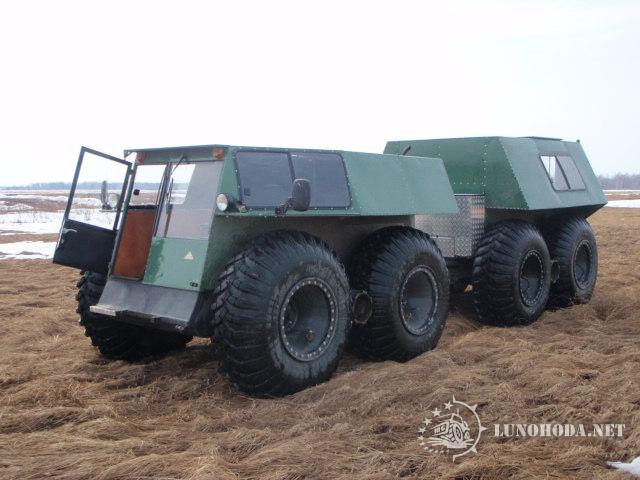

Вот так выглядят последние Тром 8,передние крылья-съемные,на болтах,чтоб гусянку было куда поставить.

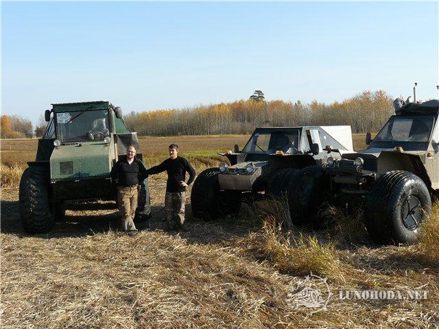

Коллеги-вездеходостроители,справа-Максим,главный по Хищникам,слева-я.

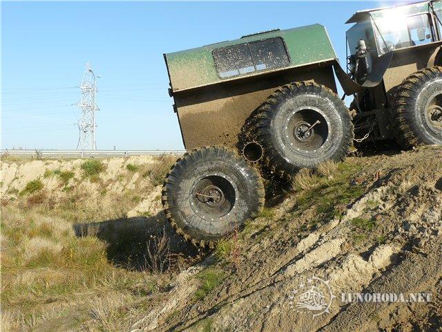

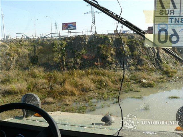

Так из кабины выглядит горка для неопытных будущих хозяев Тромов,когда уже покатаются,то эта горка уже ерунда. :)
Вот уже и проехали

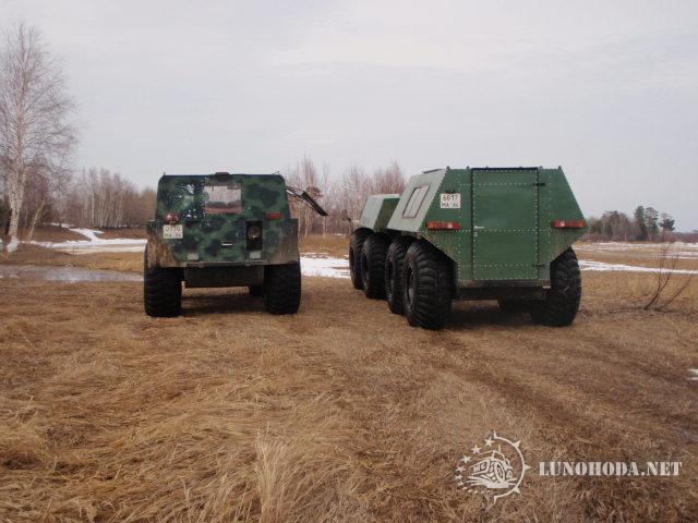

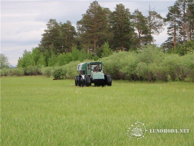

Так машина выглядит на природе.
Это все к чему,вблизи машина конечно большая,но на природе такой не кажется,мы так ее постоянно используем для охоты и рыбалки,очень удобно,на 5-6 чел и спать и ехать.

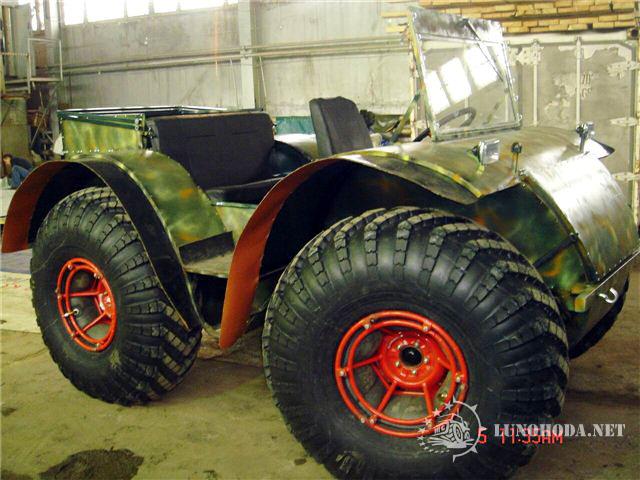

Так начиналась история Тром 8
Вообще случайно фотку откопал,это Тром 4 с приводным прицепом на водных испытаниях
Этот -вообще самый первый вездеход мой,3 месяца строил по ночам,
А это второй и очень удачный,надо сказать

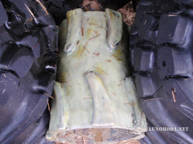

Ролики полиуретановые начали испытывать,пройдено 40 км по асфальту и 80 км бездорожья,вот ролик заводского напыления,он облез и протерся сразу,не съезжая с асфальта,деньги на ветер
А вот ролик нашего исполнения,он РАБОТАЕТ!!!!а большими буквами-потому как САМИ!!!

Привет! Я то по пойме много не езжу,а вот на видео второй вездеход,сергей хозяин,он там развлекается по-серьезному,колеса то одинаковые,вот и путают.А в банном делать нечего,стараемся уехать за Широково,там и боры есть и нет никого практически.Но классным пацанам на джипах это недоступно.к сожалению. :)))
