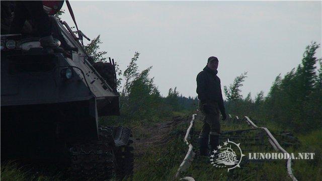

Это знаменитая 501 дорога Салехард-Надым,еще при Сталине строили
псмотрите,какие раритеты там водятся
