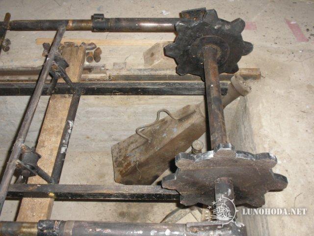

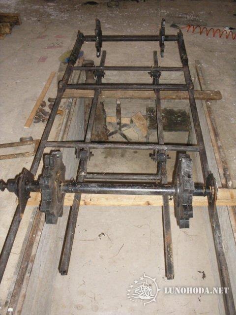

Тема старая, испытанная, у нас есть один действующий экземпляр, я начал свой вариант с некоторыми модернизациями.
фоты буду добавлять по мере роста конструкции.
начало положено, это ведущая ось
это ведомая
Это всё вместе, что есть.
ведомая ась опирается на перья передней вилки мотоцикла, планировались пружины, но... пока вопрс спорный, сделаю натяжитель гусеницы.

По этому принципу сделана гуска почти на всех современных снегоходах, только не бруски, а сплошная лента, но принцип именно на скольжении полозьев по снегу, который попадает между гуской и полозом.

Тоже в раздумьях. В дополнение к переломке или мотособаку слепить,т.к. есть 2 старые гуски с валами от Бурана. Или снегоход по принципу Неждановского с 1 лыжей-мини-Буран. Из всех конструкций на разных форумах и по опыту эксплуатации Бурана сделал для себя один бесспорный вывод-морда должна быть как у Бурана или МВП-500-с подъёмом кверху, как большая лыжа. Иначе по пухляку проблематично.

Если у тебя перья сзади стоят, то и внутреннюю лыжу можно на подвеске делать, по крайней мере переднюю часть-гуска автоматически натягиваться будет. И угол атаки передней части гуски делай(около 27град). На snowmobile.ru дофига инфы.....
