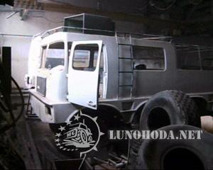

Вездеход, наконец-то, выпущен. То есть он реально существует. Сейчас производится его обкатка перед отправкой к первому заказчику. Вездеход будет эксплуатироваться в районе Крайнего севера, а именно на полуострове Таймыр.
На данный момент доступен для просмотра первый смонтированный видеоролик с участием Медведя. В ближайшем будущем фото и видео материал будет опубликован на сайте http://vezdehod.su

При такой снаряженной массе колеса почти вдвое перегружены от желаемого показателя проходимости для этих колес, а с грузоподъемностью то вообще в 3.6 раза. (я про колеса которые в ролике.)

Постоянный полный привод 8 х 8
Подъем на возвышенность с углом наклона в 40о
Низкое давление на грунт - не более 190 г/см2
Высокая грузоподъемность - до 3.500 кг
Небольшая снаряженная масса вездехода - 3.700 кг
Широкий диапазон рабочих температур: -50о +40о C
Японский дизельный двигатель - Nissan FE6
Надежные и проверенные мосты - ГАЗ-66
Умеренный расход топлива - 30 л/100 км
Гарантия 30.000 км
Ручная сборка - индивидуальные испытания
Высокопрочный и легкий материал - Парабиам
Это ТТХ?! Ну-ну...

суть то у них одна.... 7200 кг на 8 колес .... этим все сказано...

Резина не совсем "трэколовская". Она не 3-х слойная, а 4-х.
Поэтому, колеса перегружены не в три раза, а максимум в два..
И то, при полной нагрузке.

Нагрузка по осям, кг:
на переднюю ось
на вторую ось
на третью ось
на заднюю ось
1200
1500
2100
2100
С такой развесовкой на трэколовских колёсах он должен очень прилично по снегу ходить.ИМХО

Насчет подвески. Ничего нового не изобретал. все уже сделано до нас. Разница в том что использовано более модернизировавнные узлы и агрегаты.
Скажу так. На этой модели установлена ( передняя подвеска) на отдельных рессорах. Задняя балансирная подвеска на разгруженных рессорах. все детали,за исключением самой тележки заводские.
Обводные редуктора изготовлены в заводских условия нашими партнерами. Имеют диффиренциалы с принудительным включением.
Раздаточная коробка имее так же диффиренциал с принудительным ключением которая разробатывалась совместно с этими редукторами.
В таком случие эти компонетты трансмисии полность готовились под конкретные двигатель и под конкретные мосты.
А так же мы добиваемся более легкого веса машины. но это модель пока будет проходить эксплуатацию в нормальных климатических условиях.
