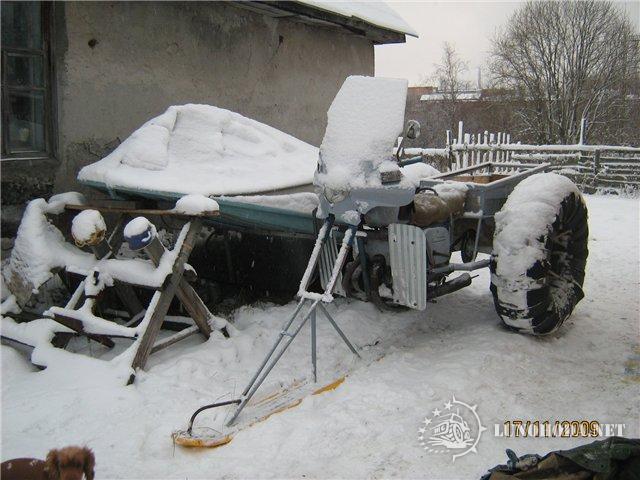

Вот мой каракат,седьмой сезон будет меня на рыбалку возить :roll:

[:}) а двигатель от чего? :)
Сделать можно все, были бы деньги!
миша
Лыжа не подлпмывалась на поворотах?
миша
Сообщения: 25
Зарегистрирован: 17 ноя 2009, 18:41
Откуда: карелия
Сообщение миша »
мотор от мотокаляски,вещь не убиваемая,зажигание от магнето,камеры мазовские,ремни с транспортёрной ленты,насчёт лыжи;ни каких проблем не было не подламыловась,сделана из пластиковых гидропланок,за всё время может раза три на бок падал и то не на скорости,ща попробую ещё фоток доложить.

извеняюсь за снег просто не планировал фотосессию,а потом дома дай попробую выложить,если что кому интересно могу расказать показать,езжу тока по озеру на рыбалку,держим сети зимой,всегда с санями и экипажем из трёх человек,есть ещё буран но на каракате существенно выгоднеё по бензину да и по скорости когда ход позволяет.

Какое понижение ( максимальная и минимальная скорость )?

Сцепление не очень удобно выжимать...педалькой было-бы удобней

да вот за сцепак мне стыдно,но человек такая тварь ко всему привыкает и я не исключение,всё хочу переделать под педальку но времени нет пока много работы,вот про понижение ни чего умного сказать не могу когда строил каракат копировал всё у знакомого мужичка,звёздочки и всё такое он выщитывал,но максималка если поменять моторную звёздочка и до50-60может гнать но мотор я не люблю так сильно крутить,щас езжу ну где то скорость30-40км/ч,да иногда вода под снегом проступит и 5км.быстро кажется :wink:

А можно пром вал с другой стороны,как совмещены звездочки.я так же делаю.есть ли на камерах сверху ленты? Часто проколы были?какова масса т.с? Пробовали плавать?спасибо!!!

Если не секрет откуда сам?.

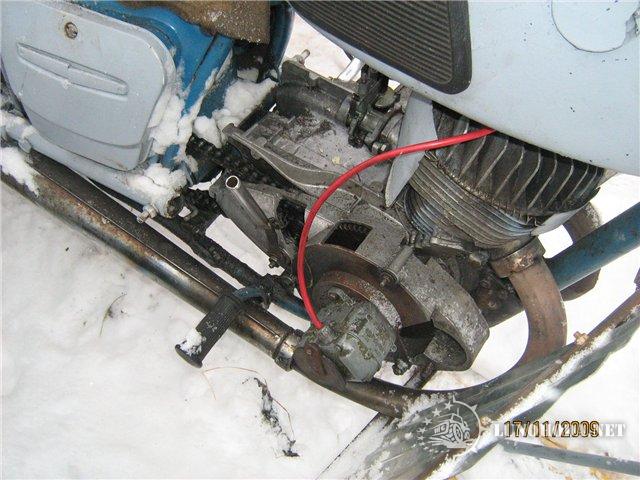

Как сделана натяжка второй цепочки?

фотку обещаю сделать,по верху у меня идет лента шириной25см,за всё время может раза два три пропарывал камеры ито два раза точно помню что об сучёк,насчём массы не взвешивал на одному за задницу развернуть реально,всё сделано из труб в тов числе и вал,специально в воду не лез да и с лыжей как то глупо,но по ходу жизни валился в воду на нём,и что удевительно лыжина всегда воду проскакивала,сам я из карелии г.Сегежа,вторая цепь натягивается...лучше сфотаю а то слов не подобрать :ok:

вот как и обещал,надеюсь понятно получилось,но если чё буду рад потрещать
