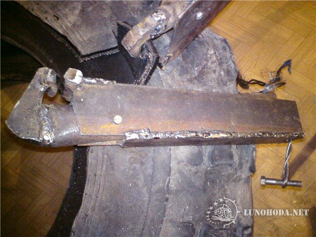

Я утверждаю,что не видел лучшей цеплялки-зажималки,чем эта .
И для бОльших шин.
Конечно для просто отдиралки,слишком монументально ,а вот для выдиралки самое то.
Удерживатель-прижиматель ступенчатый.

И стоило столько сил тратить на изготовление газового ключа, с минимумом доработок, который продается в любом хозмаге. Особенно китайского, они все инструменты делают из стали У10. Она и варится и в меру твердая

tixoxod-4x4 писал(а):И стоило столько сил тратить на изготовление газового ключа, с минимумом доработок, который продается в любом хозмаге.
Который предпоследний на фото -больше тонны выдерживает.
А "маленький" сделал за 15минут ,и газовый ключ нужных размеров мало того, что стоит 500 р,так его еще и переделывать надо дольше чем сразу новый сделать.

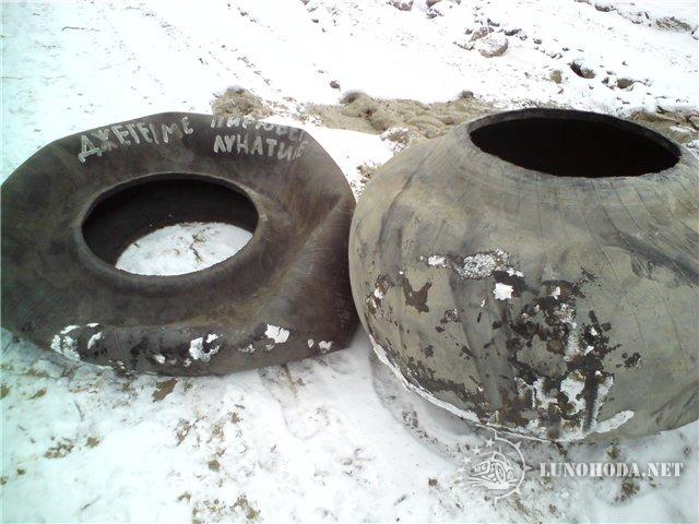

1300х530 двухслойная и четырехслойная.
Двухслойная даже под собственным весом и не стоит и не лежит.

я тоже помучался с зацеплением пока не реализовал вот такую струбцину
размеры фланца - 110х50х15мм
гайка и шпилька - М20
