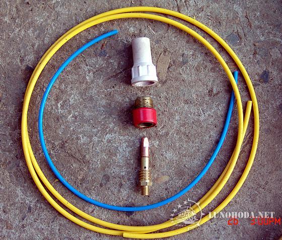

для 100% наглядности, покажите фоту тюбика !Иванович писал(а):Суперфирменный спрей - это обычная силиконовая смазка по 30 ре на автоопте.....
Сам думал, но всё лень эксперимент провестиИванович писал(а):А вообще - керамическое сопло рулит.....латунный переходник - и проблема снята навсегда......наконечники - от аргонки.
фоту в зал пожалуйста !

Попытался купить керамический наконечник от аргона для имплантации на пистолет и соответственно, забывании о шлаке.Иванович писал(а):Набор для замены сопла на керамическое.....
Пока без очевидного успеха, в трёх магазинах нету близкого по размеру сопла
