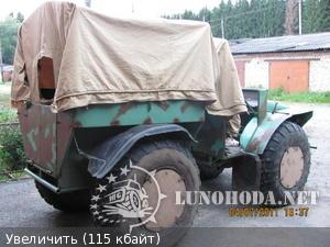

Всем привет!Представляю критике и обсуждению свое творение,а может быть и общего творения :wink:,потому что очень много помощи от pnevmohod.ru,и .lunohoda.net и его участников .Всем благодарность :cool:
Характеристика
двигатель урал-63,малооборотистый
длина 3800,ширина 1850,высота 1600 по рулю.
колеса урал 4320
рама из трубы 32 и подрамник 27
раздатка и коробка уаз
мосты москвич 412
руль форд
рулевой редуктор москвич 41
вес пока не знаю,но не менее 750 кг
Могу разместить подробные фото конструкциием

ТИГР создан в кратчайшие сроки,первую работу начал с колесами,4 марта,в середине мая закончил колеса и взялся за капитальное производство,так как очень хотелось поехать на открытие охоты в августе.И 14 августа доставил его в район охоты.
Испытания пошли успешно,были поломки устранил сразу,этот аппарат у меня первый,но хочется сделать еще один,не переломку.
Кабину и тент планирую на следующее лето,все есть.

Привет единомышленникам. Давненько не посещал форум. Хочу поделиться новыми фотками фотками.Сделал крышу, точнее тент-палатка, быстрый складной каркас.
Из брезента превращается не заменимую крышу от дождя, ветра, снега и место для ночлега на 5 человек
снятие и установка занимает 5 минут. Свободно помещается в мешке.Дуги на передней тележке складные, задняя спускается за сиденье, а передняя откидывается назад.На задней тележке три съемных .
Есть вопрос по оценке данного вездехода, хочу продать или обменять на квадрик.

Продаю свой пневмоход, помогите с оценкой.Находится в свердловской области 270 км от Екатеринбурга. Есть видео, могу скинуть на электронку.Есть возможность оформить документы, установить оковский движок.
Испытания прошел на все 100%, поле, лес, вода, болото. Ездили до 8 человек, с максимальной нагрузкой 1 тонна. С нагрузкой по клюквенному болоту около 350-400кг( ХМАО, ЯНАО свои болота в пример не ставить :smiley:) Похали целину конским плугом в +30, результат положительный.
