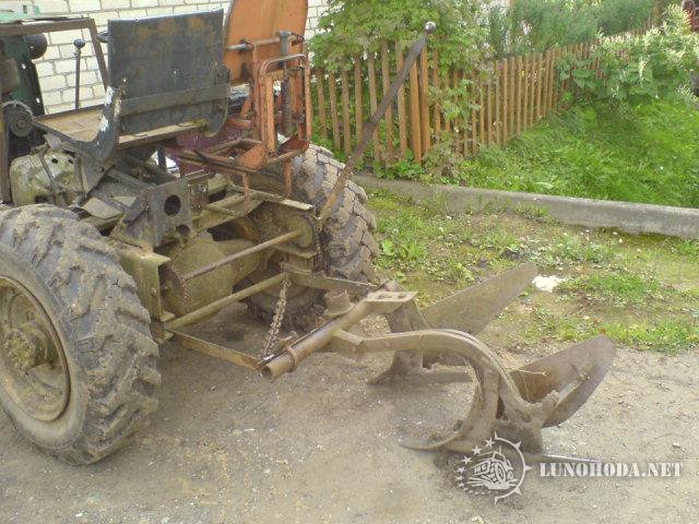

Двиг УД-2 сцепление, КПП мост ГАЗ, передняя балка переделана из ГАЗ-51 задние колёса ГАЗ-63

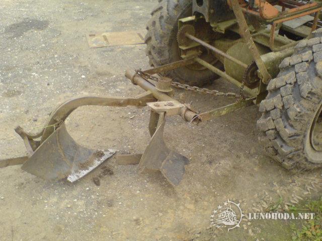

самое интересное это навеска. на фотке два конских не маленьких плуга, реально ими пашет, кроме того есть окучники, навешиваются на ту же навеску.
навеска лоднимается с помощью рычага он на фотке за сиденьем справа, рычаг прикручен к звёздочке, на валу, со второй стороны на валу ещё одна звезда, цепь свободно накидывается, второй конец цепи крепится к рычагу навески, хозяин говорил поднимается без особого усилия.

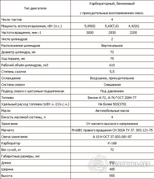

В кучке фотки по двигателю, с шильдой, потом пояснения.

В основном фотки по двигетелю УД-25

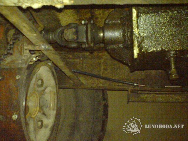

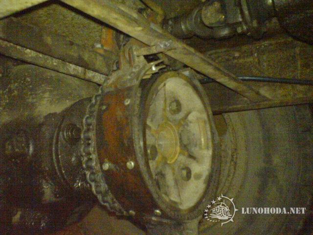

самодельный корпус раздатки УАЗ (чугунный разорвало из за приводной цепи, с хвостовика на мост. (А я ему говорил :twisted: )
ну и хвостовик заднего моста с ручником.
