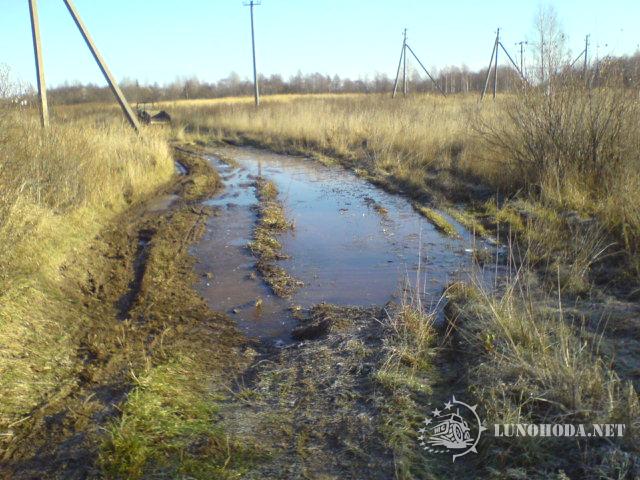

Юзал за дровами, снял небольшое видео,
В принципе не впечатляет, в реальности всё намного хуже, перепад высоты около 1 метра на 3 метра дороги, снимал сын он ростом всего метр с кепкой 9 лет, на движке 3-я передача, на КПП ГАЗ 1-я
пару лет назад в этой луже весной полоскался минут 20 с пустым прицепом.
После обработки ютубом частота кадров стала совсем дикой, на компе изначально получше было только у меня такое или у всех?

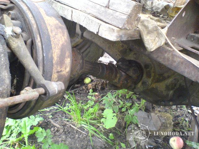

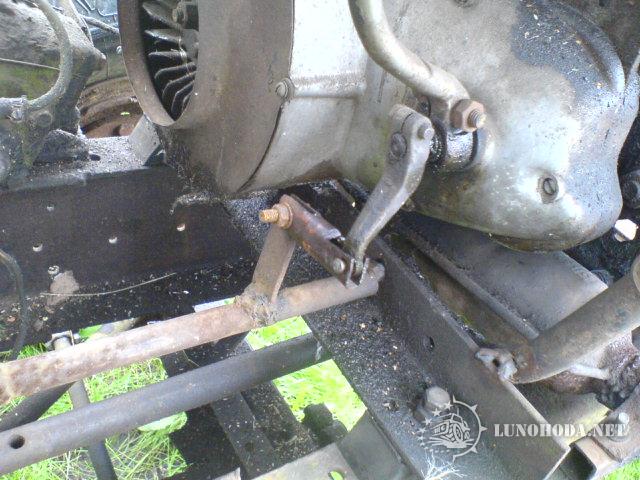

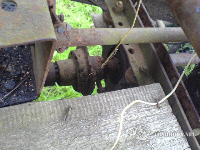

Вид спереди через забор.
Немного сбоку сзади
Привод от КПП на мост
Радикал заглючил, остальное немного позднее.

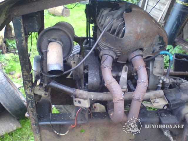

Сегодня немного юзал, выезд на дорогу каждый раз вот так, задом не идёт, не хватает сцепления колёс с покрытием, по тому и переделываю. раньше была трава, сейчас битый кирпич, откос в канаве, как в обычной придорожной.
Снимал сын, в самый интересный момент задрал камеру в небо.
На ютубе проверил, вроде видюха нормально смотрится, всётаки на мини ДВ записана.
Дыма много по тому, что двиг холодный, с вытянутой соской, когда прогреется дыма почти нет, да ещё труба проржавела, заваривать некогда было, обнаружил только сегодня, когда завёл, из размеров со спичечную головку, прямо на глазах расползлась до размеров с куриное яйцо.

там колобаха от ГАЗ-69, в ней всего два объёма, почти прямоток, ВАЗовский нормально глушит, видел у знакомых, но всё равно звук выхлопа на средних оборотах перекрывается воем турбины вентилятора.Thor17 писал(а):Если нужно чтобы более менее тихо бубнел нужно делать свой.

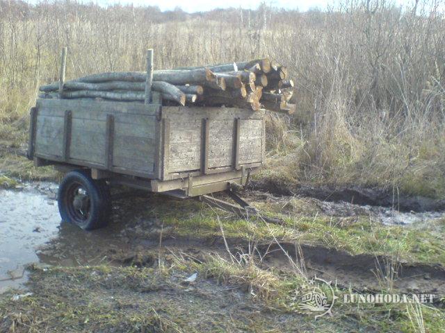

Сегодня вывозил остатки дров, по тому прицеп меньше нагружен, после дождей остался маленький экстримный участок
Собственно проползая с раскачки по колее по 1-2 метра, дополз до подъёма
прицеп стал садиться на мост и я побоялся, что следующая попытка сдать назад закончится полной посадкой
Как всегда старый дедовский способ, цепь длинной около 10 метров и с рывка, протаскивая по 1 метру, вытянул с 5-6 попытки.
ну собственно и всё
ну собственно и всё
