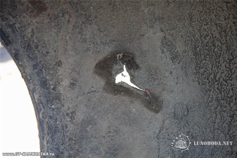

maratovich писал(а):Изображение
maratovich писал(а):есть аналогичные примеры по колесам 1450 елка, только фото нет, пробег был до 2000км летом
+ к тому - по шинам низкого давления Ф118А Белшина таких проблем не было совсем. фото выше выкладывал. с треколами тоже все в порядке на камчатке

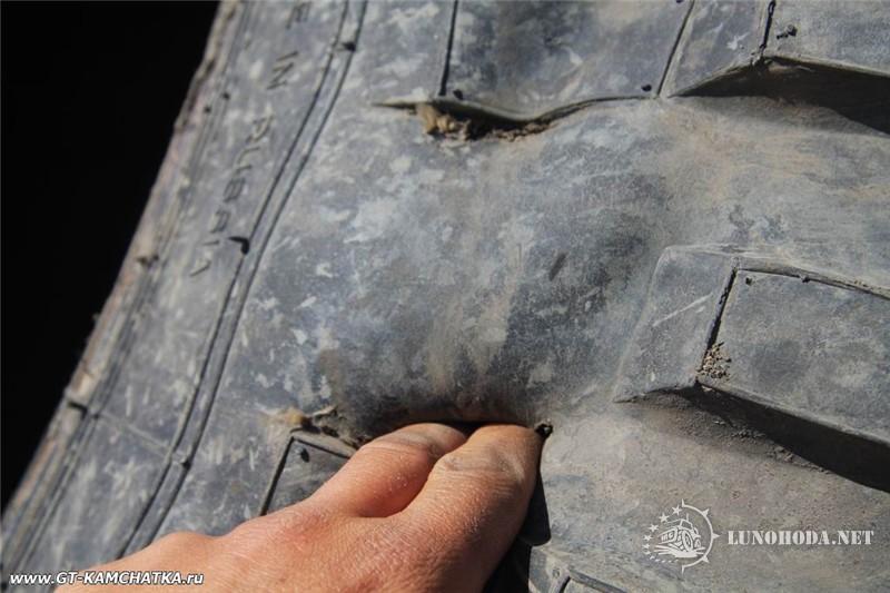

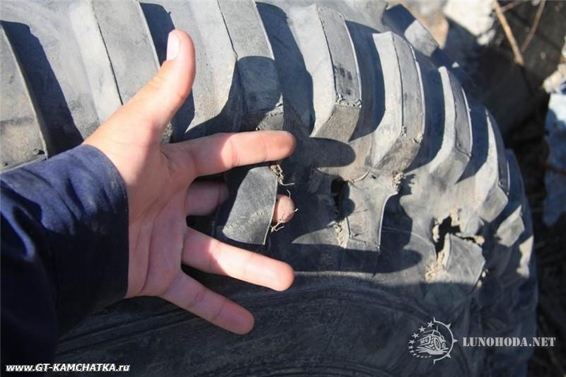

Эти порывы не от большого давления а именно от малого.
у тех колес есть характерная складка при движении и колесо просто жуется. а большое опять же рвет из-за малой толщины, парадокс ни большого ни малого.
при всей ненависти Джегерме к Бел-79 , найдите на них такие проблемы.
