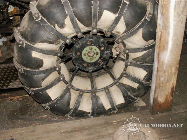

Интересует мнение общественности, есть ли перспективы у конструкции колеса, как на картинке?
К совсем маленькому диску крепятся ремни, которые растягивает надутая камера.
Привлекает, что колесо как надувной матрас -- в сдутом состоянии может быть свернуто очень компактно.
То колесо, что на фотографии, было маленького диаметра, сантиметров 50..70, стояло оно на двух-колесном каракате. Я трогал его живьем -- конструкция очень жесткая, ремни натянуты, в бок его не сместить, вниз сильно не промять.
А вот как думаете, большое колесо можно по этой технологии сделать?
Диск с мягкими (ременными) спицами.

Для совсем игрушечного, наверное имеет право на жизнь.ic писал(а):То колесо, что на фотографии, было маленького диаметра, сантиметров 50..70,
ic
Вы могли заметить, что у нас очень лёгким считается вездеход полной массой кг 500. Колесо должно обепечить такую тягу. Не знаю, я бы не рискнул
Кроме прочего, диск позволяет расплющить камеру вширь, посмотрите проект на камерах К700.
При таких колёсах надо сильно накачивать камеру.
При движении по снегу лишнее давление не желательно.
И весной солнце их очень треплет у меня с низу камера тоже закрыта.
по внутренему её надо фиксировать на поворотах можно приложится.
вот мои проверены временем (9лет),несколько раз переворачивался.
