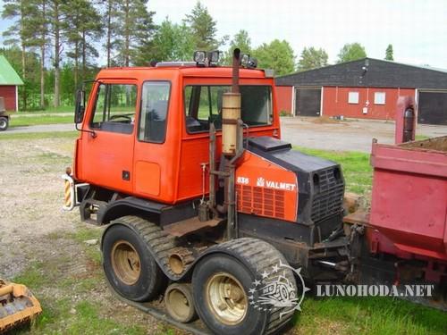

Вот меня очень интересует вопрос на тему гусеничный движетель на колесо машины т.е. сверху по колесам машины - на сколько это отличаеться(не внешне конечно) от стандартной гуськи, ведь по моему очень привлекательно по простоте но что то не могу просчитать будет ли это также эффективно как например на "Витязе".
Чтоб всем было понятно - я строю тяжеловоз 20000 кг, и ищу вариант компоновки гусеничного движетеля. У меня рама шарнирно - сочлененная (с поворотом проблемм нет!!!), трансмиссия гидродинамическая.
Кто может что предположить по поводу колесно гусеничного движетеля, как просчитать его ТТХ относительно стандартного.

...вот чтоб было понятно что хочу http://www.hovertrack.nl/ - примерно такое только гуську вот отсюда http://www.timbear.se/index.php?lang=en , но не могу посчитать как это будет в реале.
Научусь картинки вставлять вообще будет хорошо, поделюсь что меня мучает.
А главное что мучает наверно всех, как собрать вездеход и подешевле, ато время нынче не очень чтоб купить готовый, а есть хоца и зима впереди.
Мне не понятно можно но ли на колесно-гусеничной гське летать там где "Витязь" или нет

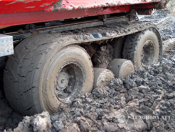

вот это примерно должно получиться, только гусеницу хочу на транпортерной ленте и пошире чтоб давление довести до 0.25кгс/см2
фотка с форума очень понравилась!
Вот наверно и все что я хотел сказать по поводу моих мучений.
Не могу просчитать работоспособность такой конструкции.
