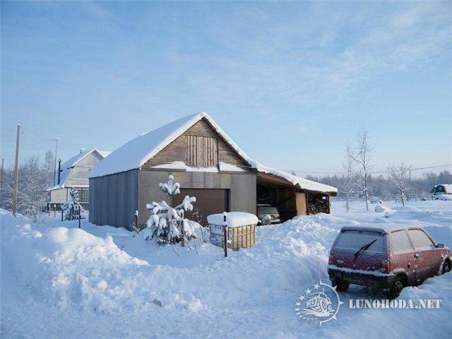

уважаемый Владимер Дмитриевич показываю что есть. недостатки знаю но всегда готов выслушать дельные предложения
вот мой гараж 6 на 9 и так уж получилось заодно баня (сын все выложил)
еще раз всех с пршедшеми и наступающими праздниками. с уважением Вадим

А он вот построил - и ... пользуется...
И правильно ...делает...
Хотя ...с волнистым шифером - было бы ещё лучше...
