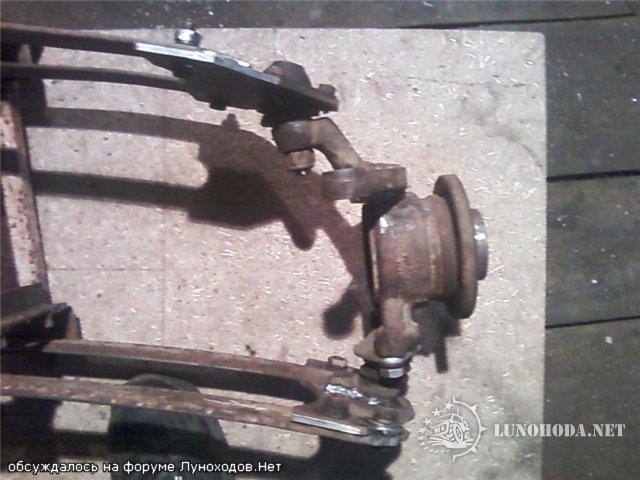

Ребята, как то ранее поднималась тема по 08 ступицам, но она зашла в тупик ничего не прояснив. Я хочу использовать эти ступицы для ведущего переда в сочетании с 3 или 4-мя УАЗовскими рессорами, расположенными поперек (подвеска Мазуркевича). С нижней шаровой все понятно. А как правильно сверху разместить и закрепить шаровую? У кого есть опыт, поделитесь. Кто использует, выложите фото.

Rover, ответ на этот вопрос я не нашел, и поэтому пришлось мудрить самому. А вот удачно получилось или нет, покажет время.
Переднюю поворотную ступицу сделал из ступицы 2108 и передней ступицы 2101-07, поворотная сошка также 2108.
Итак данная ступица сварена электродом по нерж. стали из трех деталей.
