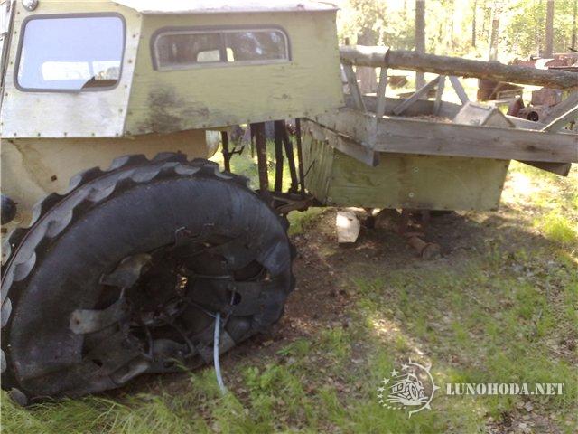

двухзвенник
шира 1,1 м
делали для геофизиков, эксплуатация "для узких просек и троп", плавучий, колеса от жигалей на 13, двигатель тоже, на гидравлике, сезон отходил потом на разборку ушел, можно переделать под мост, либо под два вездеходика, гусянки гдето тоже валяются

Вот так он выглядел :roll:
но видимо не ко времени пришелся....

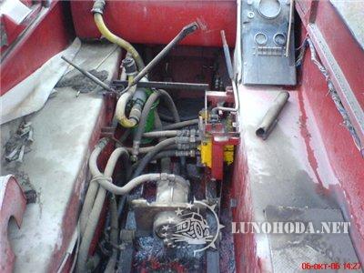

Николай Осипов ты бы расказал про Гидравлическую Трансмиссию :read:

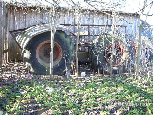

Вот ждёт своей очереди на восстановление. [url=http://dump.ru/file/3025323][img]. ... .jpg[/img][/url]

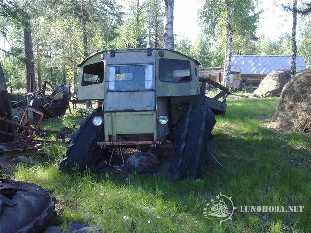

Заброшенный вездеход на камерах К-700

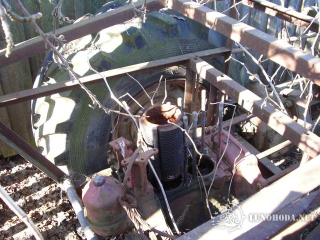

Вот мой первый, так и не доделанный, бортоповоротный проект.
Рама 3400*1000*1000 из швеллеров №14, №12 и уголка 50*50. Причём в те времена тотального дефицита я понятия о болгарках не имел, всё пилилось вручную ножовкой по металлу %) %) %) :)))
Впоследствии рама должна была обшиваться листовым металлом с получением водоизмещающего корпуса.
Двигатель дизель Д-21 (от трактора Т-25), КПП Газ-53, далее цепной угловой редуктор, после него немного модернизированный планетарный механизм поворота от трактора ДТ-75, затем двухступенчатый цепной редуктор на основе двухрядных дюймовых цепей.
Колёса от трактора Т-150К, диски от комбайна "Нива".
Максималка планировалась в 20 км/ч. В принципе конструкция до сих пор имеет право на жизнь, даже плавать будет. Только уж больно тяжёлая. Ну а забросил (точнее законсервировал) этот проект по причине полного отсутствия денег для приобретения обшивки и цепей, а так же отсутствия самих запчастей. Это в середине 90-х строился вездеход. Сейчас доделать нет времени и смысла, а резать рука не поднимается. Так и стоит аппарат, ждёт лучших времён :)
