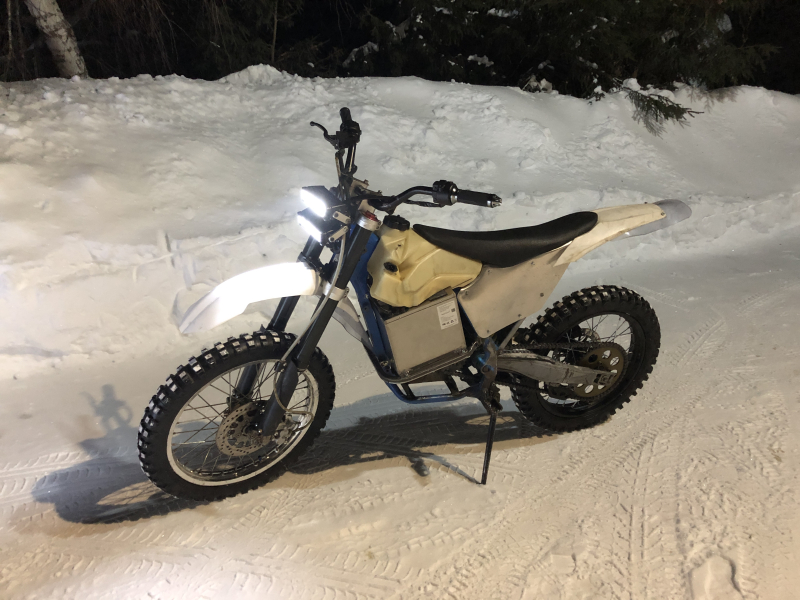

Планы поменялись и 4квт мотор был установлен на мотоцикл. Батарейка 72 вольта, токоотдача 100А, емкость 50А.
Пока полноценно тестировать не получается, поскольку нет зацепа и сумасшедший крутящий момент сразу срывает колесо в пробуксовку.

На второй выезд при попытке тронуться "газ в пол" на 5-й передаче машина дернулась и отключилась, батарея признаков жизни не подавала больше часа. Привести в чувство удалось только после отключения батарейки от контроллера и повторного подключения. Вероятно произошла перегрузка БМС по току, поскольку на контроллере выставлено 200Ампер и у БМС предел 200Ампер.
Теперь думаю как избежать этого в дальнейшем:
1. Поставить более мощную БМС на 300Ампер (очень дорого и не хочется).
2. Установить на контроллере ограничение потребляемого тока в 150 Ампер, что бы не нагружать БМС батареи (не очень хочется, т.к. потеряется мощность и крутящий момент).
3. Подключить контроллер двигателя в обход БМС напрямую к ячейкам и получать столько тока, сколько потребует мотор. БМС оставить только для зарядки, балансировки и мониторинга ячеек (нигде не найду подобной практики).
Кто-нибудь что-то знает по поводу решения данной проблемы?
