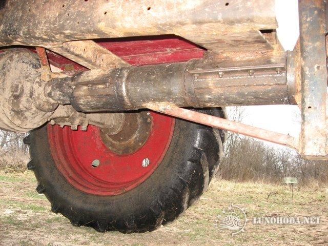

На машине установлен двигатель от М-412 с коробкой. Дальше установлены самодельный редуктор (для изменения направления вращения и понижения в 2 раза), коробка передач от комбайна (3 передачи вперед + одна назад, предаточное отношение на 1-й передаче ~1:7) и раздатка от 66-ого, мосты тоже от 66-ого. В итоге 26 скоростей вперед и 14 назад, максимальное передаточное отношение трансмиссии ~ 750 - хватает за глаза. Рулевое управление гидрообъемное, тормоза гидравлические с приводом на передние колеса, подвеска отсутстует (была борьба за высоту - иначе не пролезает в гараж). Длина - 7.5 м, ширина - 2.2 м , просвет - 0.55 м. Из основного вроде бы и все.
Вот некоторые фото

Алексей, какие колеса использованы и как доработаны? Мосты урезали? Какая колея колес? :)

Колеса и диски от трактора Беларусь (задние) - их в любом колхозе можно найти. На диски прекрасно подходят чашки от разборных дисков 66-ого - останется только просверлить 12 отвверстий на 16 мм в каждом )))) Мосты не урезали, колея где-то 2000 мм
