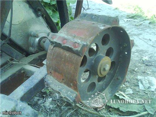

натяжное устройство
опорный каток (от мотоблока)
ведущая звездочка

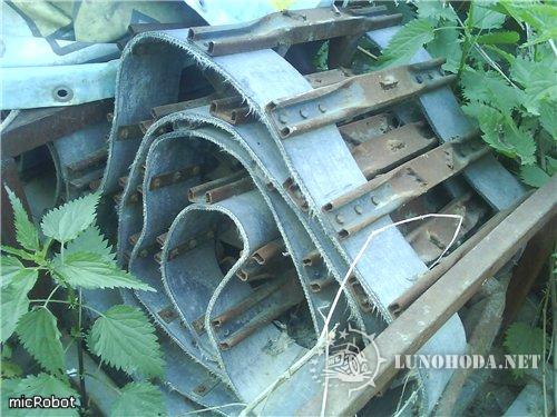

Гусянки, оч.легкие, дешевые, а главное им без разницы снег, гряз, песок, асфальт или что там еще.. под ними
посадка вполне приличная

после движка стоит шайба резиновая от кардана мото"Урал", она уходит на общий вал, вал передает момент на редуктора, на фотке видно каким образом.

расскажи, как траки формовал: заготовка,толщина металла, приспособа..., клыки-ограничители из чего?
