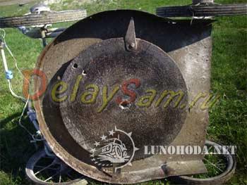

Изображение.Изображение
http://www.delaysam.ru/sadtech/sadtech25.html
Для 12 соток больше и не надо, и (ИМХО) крайне желателен травосборник и регулировка высоты кошения..

как у нуфа на картинке друг сделал из стиральной машины. но по 12 соткам провод таскать?....
