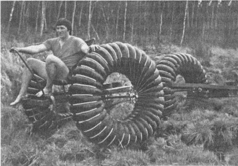

Так есть же без дисковое колесо Игоря Александровича Бескина,проще не придумаеш.форму дёржит только за счёт спиц из тросика.вездеход 4x4 Тундра г.Братск.журнал техника молодёжи 1981- 02 ст. 42-43

logza писал(а): 18 дек 2020, 01:46 Так есть же без дисковое колесо Игоря Александровича Бескина,проще не придумаеш.ф

На колесе со спицами по кустам точно не поедешь.
По поводу крепления ясно, одели колесо на втулку. А за какую часть колеса крутить колесо? Там должно быть усиление
