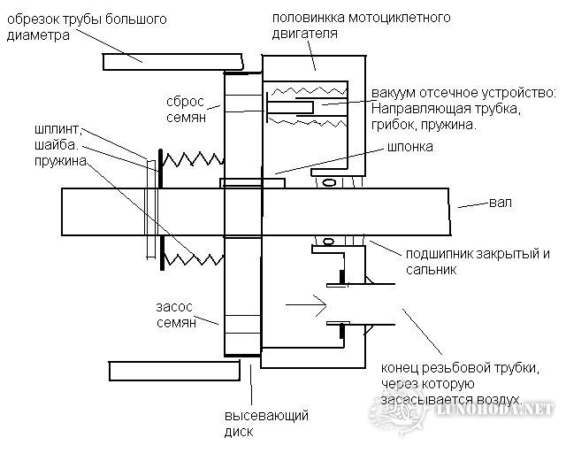

Думается вот так. Диск высевающий делаем из пятислойной фанеры, края его предварительно обтачиваем на токарном станке под внутренний размер трубы. У кого какие есть мысли по поводу данной конструкции? Забыл написать, это вид сверху.
agr56
Сообщения: 177
Зарегистрирован: 22 фев 2009, 14:00
Откуда: Владимирская обл.- Московская обл.
Сообщение agr56 »
Вообще, конечная мысль такая: В наличии имею трактор "шасик" (самоходное шасси т 16 М), с любимой лесниками производственной фрезой под брюхом. Собираю три подобных высевающих аппарата и монтирую их на раме. Привод осуществляю от заднего колеса (там предусмотрительноо есть штатный шпиндель для этих целей). Вакуум беру прямо с двигателя с впускного колектора, (единственное что не решил, как сделать фильтр чтобы двиг пылью с семян не угробить). В конечном итоге получаю КПА (комбинированный посевной агрегат), для одновременного фрезерования почвы и проведения посева мелкосемянных культур. В мечтах ещё закрепить перед фрезой пару окучников чтобы можно было за два прохода сформировать гряды и таким образом уйти на технологию возделывания на грядах со схемой посева 40+40+60 см. По крайней мере у нас в институте (ВНИИССОК, Одинцово) все овощные культуры возделываются либо на гребнях, либо на грядах по такой схеме.
